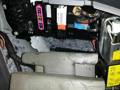

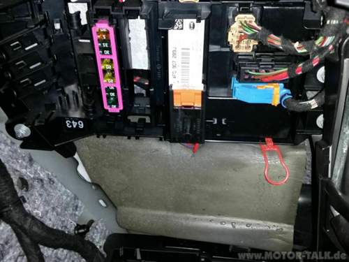

Ich habe heute an meinen Audi A6 4f bj09 eine Schwenkbare Anhängerkupplung angebaut oder eher gesagt die arbeiten abgeschlossen. Hat insgesamt eine Woche gedauert da gleich eine S-linear Stoßstange verbaut wurde. Jetzt hab ich folgendes Problem ich weiß nicht mehr wo dieses Teil hinkommt 4f0 863 890. Peinlich ich weiß aber ich bekomme es einfach nicht mehr unter.Laut Etka kommt es ins Rechte Radhaus.Es ist eine Dämpfung.Ich wäre für Bild oder Tipp wie es verbaut wird sehr dankbar.
mfg
Hast du mal ein Foto von dem Teil?
Trotz dieser Zeichnung http://www.partscats.info/.../?... kann ich nicht so viel damit anfangen, kann mich auch nicht daran erinnern, dass ich ein derartiges Teil überhaupt ausgebaut hatte bei meinem Einbau der Anhängerkupplung.

Hier mal ein Bild von dem Teil...
Warum sendet er da Bild nicht:-(
@Jonnyjonnyflash schrieb am 20. Januar 2015 um 15:49:52 Uhr:
Hallo...
Das kenn ich...befindet sich rechts im Kofferraum hinter der abnehmbaren Verkleidung. Ist unter dem Sicherungsträger geklemmt.
Sicherungsträger?
Kannst du zufällig mal ein Bild davon machen wie es da verbaut ist?Wäre ich super dankbar für...
Bitte schön...
20150120-211047-2
20150120-211123-2
