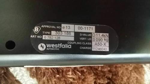

Hast du ein M-Paket? Welche Nummer steht auf der AHK drauf? 303 235 oder 303 294?
Laut Westfalia sind es verschiedene AHKs zwischen mit M-Paket und ohne M-Paket.

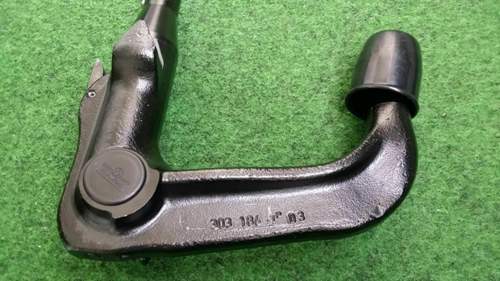

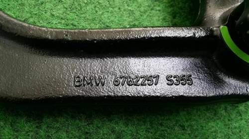

Hi, ich habe kein M Paket, die Nummern sind:
303 186
Und
BMW 6782257 S355

So moin aus Hamburg nochmal, ich habe heute den Kupplungsträger erhalten und habe Fotos von den Nummern gemacht.
Der Verkäufer der Kupplung hat alles was man brauch für seinen e61 525i VFL "ohne" M Paket, bei BMW gekauft, da er das Auto dann doch verkauft hatte ist die kupplung über geblieben!

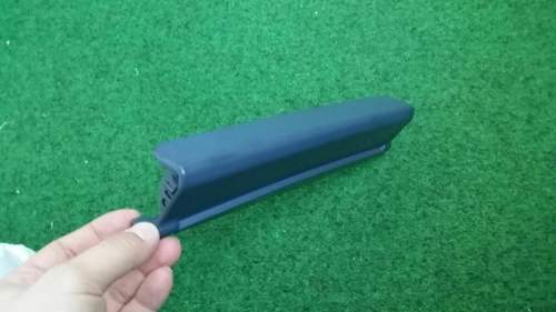

Bei dem gesammten Packet ist auch diese grundierte Abdeckkappe für die Stoßstange mit dabei!

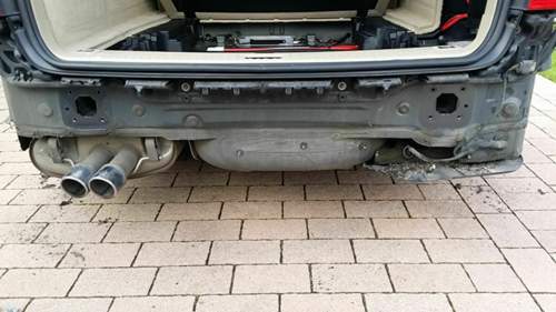

Mein Fahrzeug: e61 535d BJ 05/2007 FL "ohne" M Paket
Ich habe natürlich angenommen das die Heckstoßstangen vom e61 beim VFL und FL identisch sind?
Dacher wollte ich gerne wissen wie man den Ausschnitt macht und womit? Wenns ohne Ausschnitt geht , wäre es ja noch besser.

Die 303 186 finde ich nicht im Westfalia-Katalog. Versteh ich zwar nicht, aber egal. Wenn er es bei BMW für den E61 gekauft hat, sollte das Zeug bei dir auch passen. Das Problem ist, dass der ETK auch nicht passt.
Das Teil auf Bild 3 brauchst du normalerweise nicht, da du einen FL (LCI) hast.

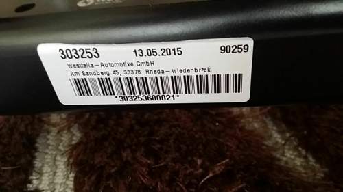

Welche Nummern stehen auf den E-Satz drauf.
Soweit ich weiß muss bei der Westfalia die Stoßstange ausgeschnitten werden und bei Oris nicht. Egal ob VFL oder LCI. Warum das so ist weiß ich nicht. Habe aber auch noch nie ne Westfalia unter nen E61 geschraubt. Nur eine Oris unter nen VFL und ds geht ohne Ausschnitt.
Meine Angabe beziehen sich aber lediglich auf das was der AHK Hersteller schriebt. Und auch nur für FZ ohne M Paket
Beim E61 LCI ohne M-Paket mit ner Westfalia musste ich nichts an der Stoßstange ausschneiden. :-)

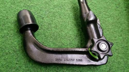

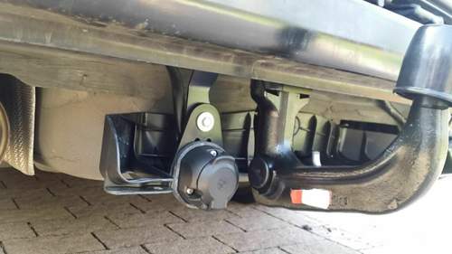

Hallo nochmal, ich habe eine Erklärung zu den AHK gefunden:
Verwendet wurde eine original BMW AHK (Westfalia), die für die Verwendung mit einem Sport-Paket (M-Paket) vorgesehen ist - Die Kugelkopfaufnahme ist bei dieser AHK kürzer, da die M-Stoßstange weiter in das Fahrzeug hinein ragt und sonst bei montiertem Sportpaket nicht bündig mit der Stoßstange abschließen würde.
Diees AHK wurde an einem e61 OHNE M-Paket montiert!
Und genau die gleiche AHK besitze ich auch.
Dann habe ich mich am Samstag ran gewagt und habe alles erfolgreich verbaut + ich musste die Stoßstange ausschneiden!
Das gute an dieser AHK ist das wenn ich irgendwann das M - Paket nachrüste, habe ich bereits die passende AHK dafür.
Wie gesagt funktioniert bei mir soweit alles, Bremse, Licht, Blinker ...... nur habe ich noch ein schwarz/gelbes Kabel über. Dieses Kabel soll man irgendwie an die 3.Bremsleuchte anschliessen, dessen Kabel soll man in den dicken Kabelbaum über der Batterie finden was ebenfalls SW/GE sein soll. Habe mir diesen Kabelbaum angesehn und habe da soeinige schwarz/gelbe kabel gefunden jedoch der Querschnitt war nicht der gleiche, da weiss ich natürlich nicht was das richtige ist.
Kann mir da einer vielleicht ein Tipp geben wie ich das richtige Kabel finden kann.
20160416-144203
20160416-161943
Ja das Problem hatte ich auch. Keines der Kabel war das richtige. Und ich hab alle getestet.
Letztendlich hab ich dann das richtige Kabel im Kabelbaum gefunden welcher hinten rechts neben dem Rücksitz verläuft
