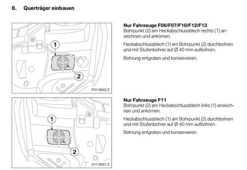

es gibt ja hier die tolle Anleitung zum Nachrüsten der originalen AHK beim F11.
Nun brauche ich das für den F10, also die Limousine.
Was mich nämlich interessiert ist, wo das Kabel gesetzt wird? Rechts oder Links?
Links ist beim F10 nämlich schon ein Loch mit einer Gummiabdeckung. Ich befürchte aber, dass das Kabel da nicht durch soll oder?
Stattdessen soll man wohl rechts ein neues Loch bohren? Direkt neben der anderen Kabeldurchführung.
Zumindest, wenn man dieser Anleitung glauben darf.
Ist das wirklich so?

Ich glaube nicht das du den Kabelbaum in die vorhandene durchführen mit rein bekommst. Der ist viel zu dick.
Habe bei meinem F11 auf der
rechten Seite neu gebohrt, wie auf dem Bild oben vorgegeben.
Würde aber erstmal nur bis 38 mm bohren.
Die Gummitülle bei meinem Kabelbaum hat bei 40 mm Bohrung sehr viel Spiel. Bei 2 mm weniger hätte die besser gepasst.
PS: Habe das "originale" überlesen. Habe ne Abnehmbare nachgerüstet, du nimmst dann wohl die Schwenkbare.
Themenstarteram 13. August 2023 um 16:07
Ja, es geht um die elektrische AHK.
Der F11 hat wohl einen Kabelbaum, der links in die Karosserie geht.
Meine Frage ist. Wie ist das beim F10? So wie es aussieht, muss der Kabelbaum rechts in die Karosserie.
Das bedeutet ich muss rechts bohren? Also auf der rechten Seite?
Das mit den 38mm ist ein guter Tipp. Werde ich darauf achten.
Themenstarteram 13. August 2023 um 17:34
Der F10 LCI hat als Kabelbaum die Teilenummer 71602354784.
Der F11 LCI hat die Nummer 71602354786.
Die Frage ist nun. Muss der Kabelbaum 71602354784 rechts in der Karosserie verbaut werden?
Der F11 Kabelbaum geht ja links rein.
Das wäre mir lieber, weil links schon eine Öffnung ist, wo die Gummitülle passt. Da ist aktuell ein Blindstopfen.
Die kabel werden unterschiedlich lang sein, deshalb wohl 2 Nummern.
Wenn du links durch willst ist bestimmt sinnvoller den vom F11 zu nehmen.
In der Anleitung die du angehängt hast sieht man ja so schon das am F11 die Länge anders ist. Da wird die vom F10 bestimmt zu kurz bei links durch.

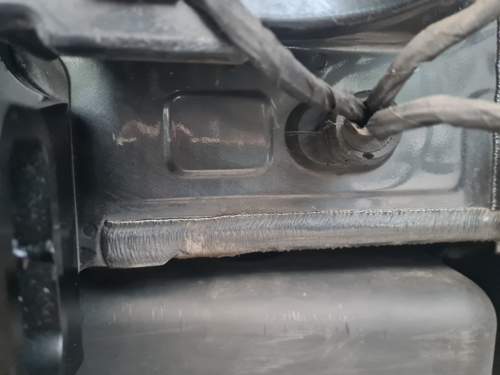

Werde dann morgen bohren. Hier noch ein Bild wo man rechts bohren soll.
Man bohrt links neben dem bestehenden Kabel. Quasi an der erhabenen Stelle am Blech.
Werde morgen noch dahinter alles freimachen. Nicht das ich was anbohre und beschädige.
Bohrstelle
Auf der anderen Seite von dem Kasten ist auch eine Druchführung. Wenn der Kabelbaum der AHK lang genug ist geht der auch.
