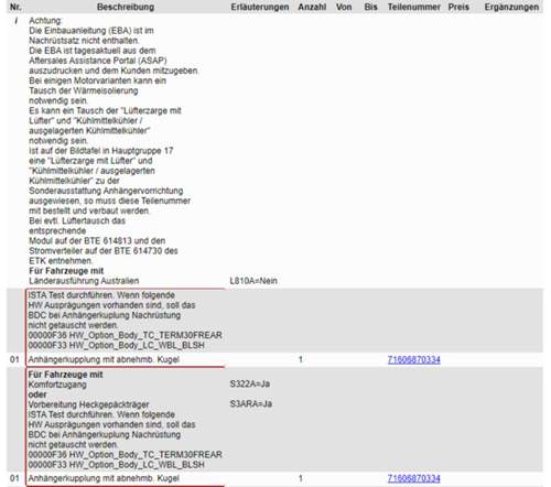

ich möchte bei meinem 216d Gran Tourer (Bj. 2020) eine AHK nachrüsten lassen. Bei kupplung.de ist das für annehmbare 900€ inkl. Montage und Codierung möglich. Laut BMW benötige ich zusätzlich noch den stärkeren 400W Lüfter sowie einen anderen Body Domain Controller (BDC). Das mit dem Lüfter verstehe ich und wurde hier im Forum bereits diskutiert. Nicht verstehen tue ich den BDC. Mein BMW verfügt über den Komfortzugang und der bereits verbaute BDC entspricht zumindest rein optisch dem BDC, den BMW nun nachrüsten will. Wie sind denn Eure Erfahrungen? Musstest Ihr bei Euch auch einen anderen BDC einbauen lassen oder hat es auch mit dem werksseitig verbauten BDC funktioniert?

Guck mal hier:
Bild-2023-09-16
@Paddy1348 schrieb am 15. September 2023 um 20:16:28 Uhr:
Hast du mal geschaut, welcher Lüfter verbaut ist? Wie im "Lüfter"-Thema beschrieben, sind manchmal schon stärkere verbaut.

herzlichen Dank für Eure Antworten. Ja, Lüfter habe ich schon gecheckt und es ist "nur" der 300W Lüfter verbaut. Spätestens für einen Wohnwagen würde ich daher das Update auf den 400W Lüfter einkalkulieren.
Wegen des BDC habe ich leider kein Diagnosegerät zu Hand. Habt Ihr zufällig eine Empfehlung für ein günstiges aber brauchbares Gerät? Ansonsten werde ich nochmal zu BMW und das checken lassen.
