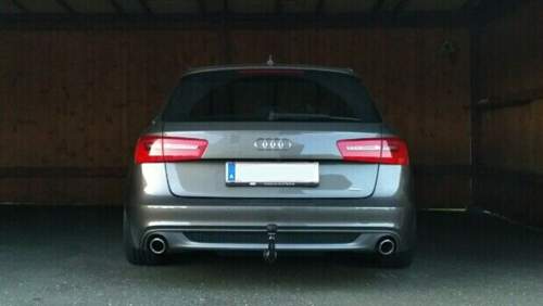

Moin ich habe nun endlich die schwenkbare ahk von oris audi nachgerüstr jedoch ist sie leicht schräg nach rechts. Die h
Ahk keine Beschädigungen und funzt einwandfrei. Die Löcher in der Karosserie sind ja auch vorgegeben und viel Spielraum hat man da nicht zum ausrichten ist das normal ?
Stimmt da kann man nicht viel Einstellen, dürfte verbogen sein. Beim Hänger vermutlich nicht tragisch, bei einem Radträger fallen ein paar Grad Schräge aber schon auf
So schauts bei meinem aus:
ich habe mir den ahk träger vom vorfacelift angeschaut und der ist aufbau wo die kupplung drangebaut ist total anders, da gucke ich mir die facelift ahk an und da sind nur paar schweißnähte in der mitte ich kann nicht glauben dass das immer 100% glatt geht ab werk mit den toleranzen
