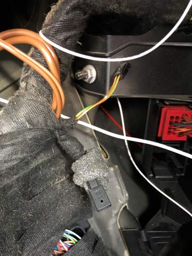

Ich hätte auch noch eine (evtl. dumme) Frage.
in der Jaeger Anleitung und dem AHK Blog von Marouk steht drin dass die beiden Kabel aus angehängtem Bild verbunden werden müssen falls vorhanden - in der Anleitung aus dem Thread hier steht gar nichts über die beiden Stecker, sind die wichtig, sind sie egal, was tun sie? :D
Vielen Dank im Voraus
2-poliger-stecker
das ist der can bus ! ohne geht das ganze nicht
@Scotty18 schrieb am 6. Juli 2023 um 11:47:09 Uhr:
Vielen Dank dir, in der Anleitung von Kufatec war sie auch nicht drin, dann weiß ich wenigstens was zutun ist bevor ich mich ans codieren mache.

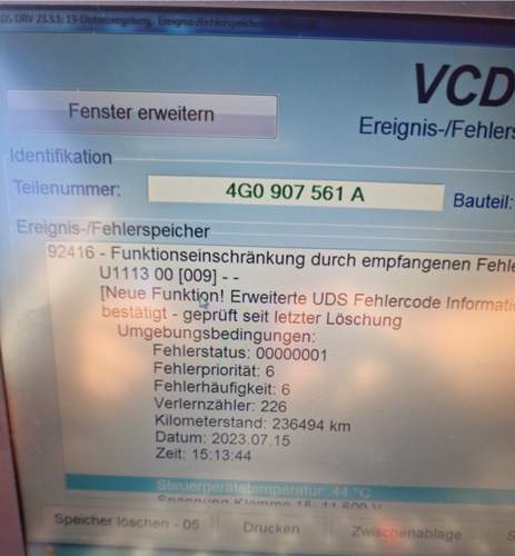

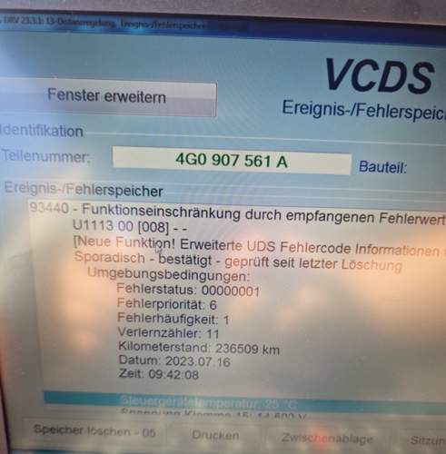

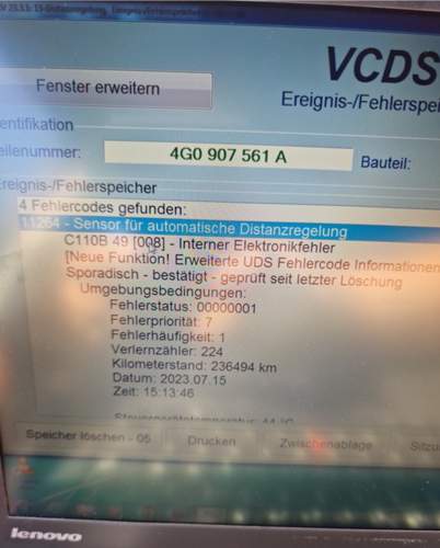

Was steht im fehlerspeicher
Kompletten Scan Posten
@Scotty18 schrieb am 16. Juli 2023 um 09:05:00 Uhr:
In einer Stunde bin ich in der Garage, werde Fehler nochmal auslesen
Bild 1 ist ja schon relativ deutlich ^
