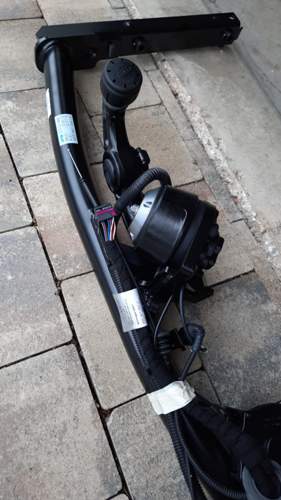

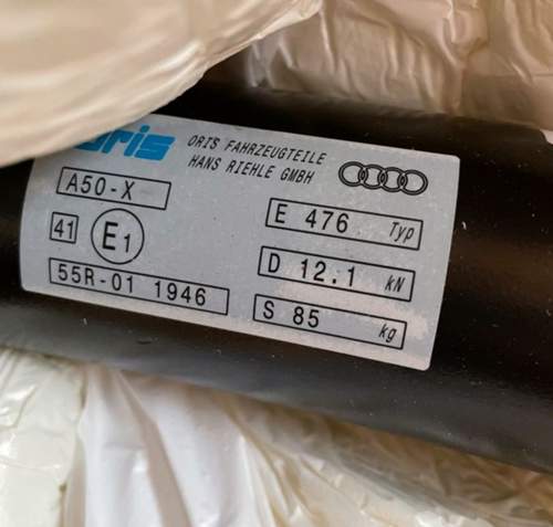

Hallo :-)
Ich hab mir diese AHK besorgt mit der TN 4G0800491T für meine A6 4g 3.0 tdi 2013 mit Luftfahrwerk . Kann mir einer bitte bestätigen dass es die passende ist bevor ich weitere Teile besorge?!?
Ich glaube und bin mir sicher das hier im Thread alles dazu steht
@ChristianB. schrieb am 17. April 2017 um 20:00:48 Uhr:
Noch mal, wie vorne schon geschrieben. AHK VFL und FL sind gleich, nur wichtig ist darauf zu achten auf Stahlfahrwerk oder Luftfahrwerk.
E-Satz unterscheidet sich nur bei den Großen 3 Pins.
VFL Masse / geschaltetes Plus / Masse
FL Dauerplus / Masse / geschaltetes Plus
FL kann ohne Probleme auf VFL umgebaut werden.

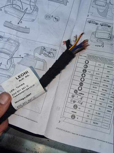

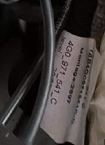

Also stg muss vom VFL sein, ok. Hat vielleicht einer eins rumliegen?
E-satz ist dabei mit TN 4g0971541c diesen anpassen oder neuen holen(falls ja, welche TN)?

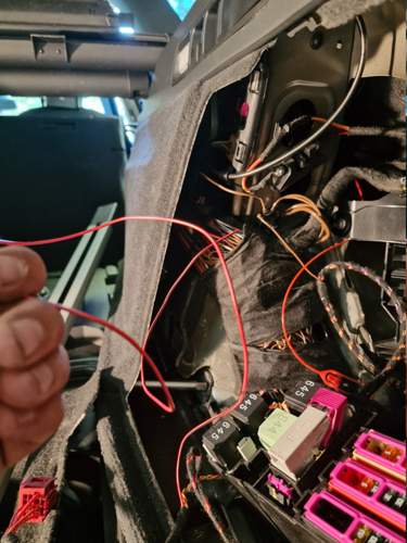

Hab es irgendwie erreicht, der Stecker hatte 2 r/sw Kabel..... hab an einen angezapft.
Dachte alles ist gut jetzt geht die elektronische heckklappe nicht ganz zu, Bremslicht leuchtet obwohl das Pedal nicht betätigt ist und motorstartsystem Störung ?:(
falscher Anschluss am BCM2 was die bremse angeht !
Fehler behoben, stecker ausgestreckt und wieder eingesteckt

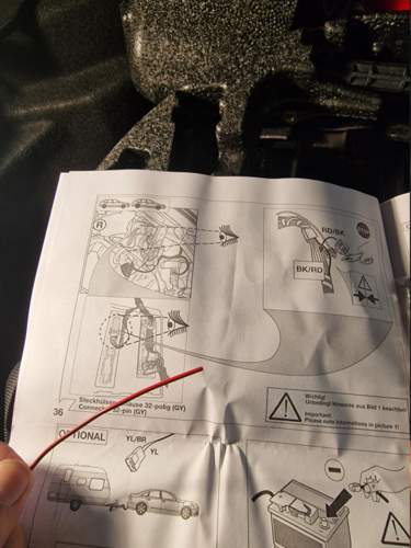

So folgendes, bin jetzt zum x mal die 200 Seiten im forum durch aber jetzt finde ich wirklich nicht dass was ich suche.
Die Kabelbelegung die von der ahk kommt die Farbtöne sind nicht einstimmig mit dem Jäger E-Satz.
Kann mir einer da weiterhelfen?
Es geht um den kabelstrang der von der AHK kommt. Jäger E-Satz Belegung hab ich, ist auch in dem Leitfaden pdf was ich hier heruntergeladen hab.
Welche Farbe für blinker?
Welche Farbe Bremslicht?
Usw
