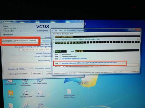

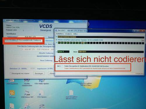

So, ich brauche mal Eure Hilfe bezüglich der Codierungen.
Foto 1: meine Steuergeräte
Foto 2: 01 Motorsteuergerät Byte 5, Bit 4 aktivieren
Foto 3: 03 Bremsenelektronik Byte 8, Bit 5 lässt sich nicht aktivieren

Wäre das so korrekt? Fehlt noch was?
