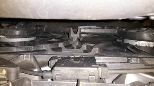

irgendwann soll an unseren A6 eine AHK dran. Ich war heute schonmal im Motorraum "unterwegs" und habe nach den Lüftern geschaut. Dabei kamen zwei Lüfter zum Vorschein. Heißt das, dass er schon die Vorbereitung hat? Oder wie finde ich das raus?
Ich habe leider momentan noch keine Ausstattungsliste von dem Fahrzeug ...
Leon
2015-03-23-18-29-26
nein, einer Klima, einer Motor.. bei AHK ist der fürn Motor "leistungsfähiger"..
Hm okay ... mal so grundsätzlich... für einen Fahrradträger muss es kein stärkerer Lüfter sein oder? Der zieht dann ja nichtmal was.
ne, is wie wenn die Fahrräder drin wären, oder am Dach...
