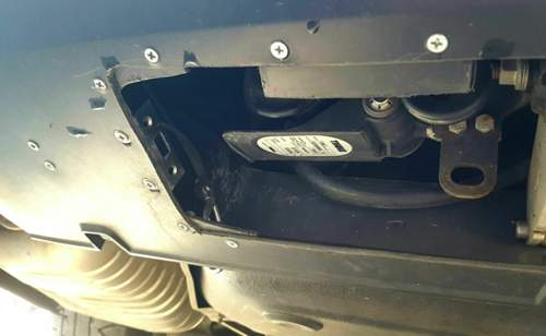

Hallo, ich habe eine AHK von Westfalia nachrüsten lassen. Fahre ein A6 4F BJ 2009. Durch die Nachrüstung habe ich einen Ausschnitt, den ich gerne wieder zu machen möchte. Ich suche ein Deckel dafür.
Habe herausgefunden das es sich um folgende Teilenummer handelt.
4F9 807 397 1RR platinumgrau oder
4F9 807 397 GRU grundiert
Bei Ebay finde ich nichts. Kann jemand helfen oder hat jemand ein Deckel für kleines Geld abzugeben ?

Vorab: Folgendes gilt für den Avant:
Du hast ein Facelift-Modell. Da gibt es von Audi keine Klappe mehr.
Wenn Du unbedingt eine Klappe willst, musst Du den kompletten Stoßfänger gegen einen vom Vorfacelift tauschen und dort den Diffusor mit der Klappe einbauen.
Beim Facelift soll der Diffusor allerdings so geformt sein, dass der Ausschnitt nicht mehr auffällt.
Und nein:
1. Die Klappe alleine reicht nicht, der zugehörige Diffusor wird unbedingt benötigt!
2. Der Diffusor passt nicht in die Facelift-Stoßstange, nur in die vom Vorfacelift.
Anders sieht es natürlich aus, wenn Du mit GFK umgehen kannst und den Kram miteinander verheiratest.
Wäre mir aber zu viel Arbeit, dann lieber den kompletten Stoßfänger tauschen.

Hat Hendrik recht...beim FL gibt es keine Klappe, auch nicht zum Nachbestellen. Die ist dort nicht mehr vorhanden-weggefallen !

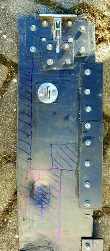

Ich stand vor dem gleichen Dilemma.
Hab mir dann einen gebrauchen Heckunterboden besorgt und aus Diesem eine eigene Klappe ausgeschnitten.
War etwas Fummelarbeit aber nun ist der Ausschnitt wieder zu.
Alle Schrauben habe ich soweit versenkt angebracht, dass es fast nicht auffällt - nur wenn man von hinten-unten direkt hinschaut sieht man es.
Für mich taugt's trotzdem.
Bei Bedarf kann ich Bilder machen.

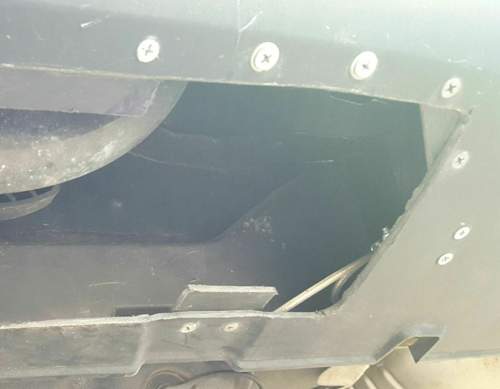

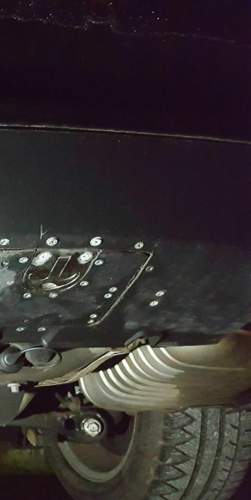

Bilder mache ich.
Ich hoffe ich denke dran am Wochenende. Wird wahrscheinlich So werden.
Zur "Bestellung":
ich hatte recht viele Anpassungsphasen drin (schneiden - hinhalten - schneiden...)
--> könnte dann "etwas" dauern bis es fertig wird.
So...
Hier mal die ersten Bilder.
Wie gesagt, perfekt ist es nicht. Aber bisher hält es ohne Geklapper.
Die Abdeckung ist für mein Gewissen auch noch über zwei aushängbare Drahtschnüre (Karabiner) gesichert.
Das Salz auf den Strassen ist natürlich auch nicht so ideal. Aber richtige Korrosion kann ich von aussen (noch) nicht entdecken.

Ok, sieht gut aus. Wieso sind da soviele Schrauben ?

Die gabs scheinbar billig :D
