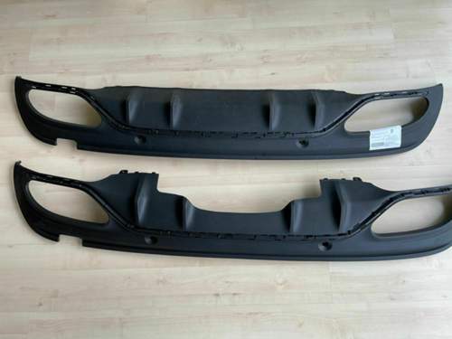

Bei AHK aus dem Zubehör ist das möglich
Ich habe eine Anhängerkupplung von der Mercedesniederlassung nachrüsten lassen. Ergebnis: Die haben doch glatt den Difusor ausgebaut und eine andere Abdeckung angebracht!
Darf man davon mal ein Bild sehen?..
Mich würde interessieren wie der neue diffusor aussieht.. Leider finde ich nirgends Bilder
wird in der Regel nur gemacht, falls es sich um die "automatische" OEM-AHK gemacht.
Da muss ein anderer Diffusor (schmalerer) verbaut werden, da sonst die AHK nicht ein- oder aufgeklappt werden kann. Jedoch reicht der andere Diffusor nicht aus, es müssen noch andere Dinge (Halter) ersetzt und umgebaut werden. Zumindest bei der Nachrüstung einer "Automatischen".
war zumindest bei den 3 AhK die ich selbst nachgerüstet habe.

Ich nehme an, hier geht es um den Vor-MOPF. Ich habe allerdings nur Bilder der Diffusoren beim MOPF.
am 13. Juni 2021 um 11:35
So sieht es aus habe noch eine rumfliegen von meinem C Coupe w205 original mit ausschnitt falls jemand eins braucht
