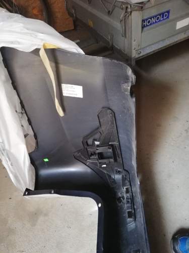

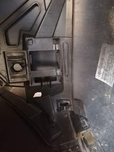

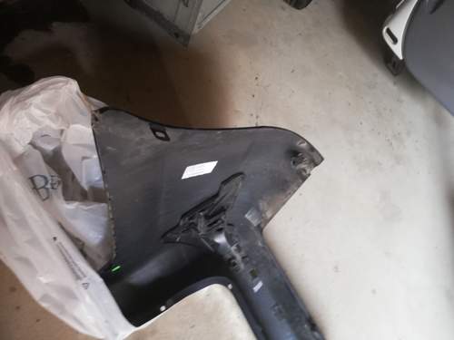

Ich habe noch eine Stoßstange gelagert. Wenn mir die Zeit reicht, fahre ich dort nachher mal vorbei und mache Bilder von der Innenseite. Vielleicht hilft das was. Hab aber keine Ahnung ob da dann wirklich Haltepunkte zu sehen sind.

Hinten bei der dichtung geschraubt. Seitlich eingeklipst von unten und im radlauf dübel...
[Von Motor-Talk aus dem Thema 'Stoßstange hinten abbauen' überführt.]
Vom radlauf her mit nem ruck nach aussen reissen
Na fein. Hat es doch einer gewusst.
