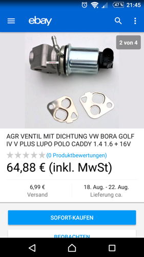

Ich muss mich hier nochmal melden. Dieser Lupo macht mich echt schwach.
Ich kriege diesen Fehler P16792
Einfach nicht weg. Ich habe ja vor geraumer Zeit in der Bucht ein neues Agr Ventil gekauft und eingebaut und sofort war der Fehler weg. Dann kam er ja ein oder zwei Tage später wieder und die Kontrolle ist seid dem immer wieder an. Heute sagte sie mir Sie hätte Rosa Flecken unterm Auto. Heute nochmal nachgeschaut und es ist immernoch der Fehler mit dem Potentiometer G212 des AGR Ventil. Unter anderem jetzt auch Sensor nach Kat irgendwie regelgrenze überschritten. Aber die Fehler sind sicher auf das Agr Ventil zurück zu führen. Naja jedenfalls Sicherungen kontrolliert und die Sicherung 30 ist heile. Nur die Sicherung unterm Lenkrad Nummer 42 (20A) war hin. Keine Ahnung wofür die jetzt ist aber die habe ich ersetzt.
Naja und als ich nach dem Kühlwasser Verlust schaute musste ich feststellen das dass Agr Ventil kaputt ist. Dort wo das AGR Ventil zusammen geschraubt ist also das Elektrik Teil mit dem Mechanik Teil mit den Inbusschrauben von oben dort kommt ringsherum das Wasser raus. Jetzt haben wir beschlossen wir holen ein neues. Zwar nicht von VW direkt aber von Heil und Sohn. Und nicht wieder aus dem Internet wo man dessen Herkunft nicht nachvollziehen kann. Danach wird mein Kollege der über eine richtige Vag Software verfügt das neue Ventil gleich anlernen vernünftig und dann hoffe ich das endlich Ruhe ist damit. Sollte dann dich noch was an den Kabeln sein wird er das doch sicher mit seiner richtigen Software bemerken wenn er es nicht anlernen kann oder sowas oder? Neu muss das Ventil jetzt ja sowieso durch den Wasserverlust.
Gruß Sascha
Hallo Sascha,
den gleichen Fehler hatte ein anderer User, " dummyb " hier im Forum vor einigen Tagen - undichtes Ventil -, neu gekauft bei e-Bay.
http://www.motor-talk.de/.../fehler-17852-bitte-um-hilfe-t5808394.html
Lies diesen Thread mal aufmerksam durch, so wirst Du die Parallelen erkennen ......
Nachdem er ein Original VAG-Ventil verbaut hatte, war der Fehler weg. Schicke das defekte Ventil zurück, es war ja sicher als neues Ventil angeboten.
Das der Fehler - G212 Potentiometer - erneut abgelegt wurde, liegt sicher daran, dass die "Undichte" das Potentiometer unter Kühlflüssigkeit gesetzt hatte. Die Kühlflüssigkeit lässt dann kein ordnungsgemäßes Arbeiten des G212 mehr zu und ein Fehler wird im Fehlerspeicher abgelegt.
Gruß Hans
