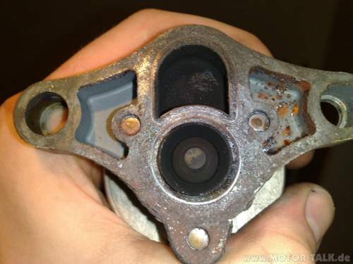

Sooo da haben wir das AGR Ventil !!
Wo soll man da jetzt noch was gängig machen können ???
Kann man jetzt rein vom bild her sagen ob das das teil überhaupt noch geht bzw probleme verursachen könnte???
