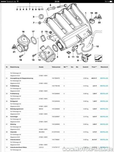

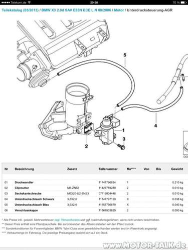

Welcher ist der richtige, der weisse oder der schwarze?
Original geschrieben von martinX3
Unterdruckschlauch abziehen und z.B. mit einer Schraube verschließen.
Das ist eigentliches alles :-))
Oder ist das der Blaue, Nr. 5?
Also es sollte die Nr.5 sein. Der Schlauch geht direkt zum AGR-Ventil. Ohne Unterdruck kein Öffnen des AGR-Ventils. Ist zumindest beim M57 Motor so.
Beim M47 kommt es oft vor, wenn man den Schlauch Nr. 5 abklemmt und verschließt, daß der Druckwandler Geräusche macht (Schnattern).
