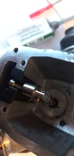

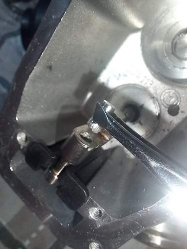

Hallo Zusammen.
Das AGR Ventil meines Audi A4 (3.0Tdi) hat einen Fehler geworfen, grund war nach Ausbau klar: der Mitnehmerstift an der Ventilstange ist abgebrochen (siehe Bilder). Ich denke, dass diese Sollbruchstelle allgemein für die vielzahl an defekten Agrs verantwortlich sein könnte!
Meine Frage: kann man diesen Stift wieder Hinschweißen? (Wig schweißverfahren)
Dann würde ich es zum Schlosser bringen.
Evtl findet sich hier jemand, der sich damir auskennt.
Vielen dank.
Abgebrochener Mitnehmerstift
Sollzustand

Das AGR-Ventil stammt aber aus einem B8 Facelift oder?
Evtl. kannst du ja den Rest des Stifts entfernen (Bohren/Raustrennen/Rausklopfen) und einen neuen Stift aus besserem Material setzen.
Schweißen wäre der letzte Schritt bevor Neukauf.
Nur so eine Idee.

Themenstarteram 6. Dezember 2022 um 12:10
@audijazzer schrieb am 5. Dezember 2022 um 10:13:54 Uhr:
Teil ersetzen! Wem 144 € + Einbau zu viel sind, der fährt das falsche Auto.
Kollege ich kann aber noch reparieren und bin nicht wie so viele andere ein einfacher teile tauscher
Das auto kann ich mir als student unter anderem leisten weil ich alles selbst mach
Außerdem gibts die nur mit kühler zu kaufen, das kostet dann über 800 €!
Hab das schweißen lassen und jetzt isses stabiler als ein neues! sollbruchstelle ade!
