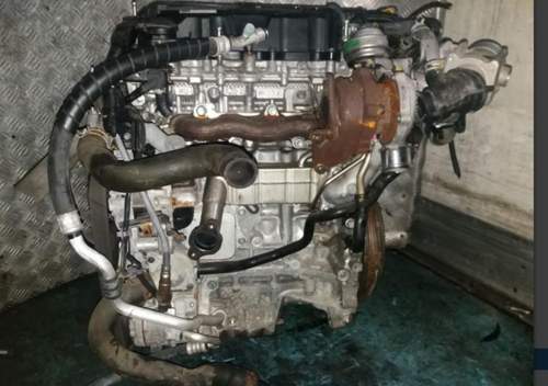

Moin,
kann man bei dem Auto das AGR-Ventil selbst reinigen? Nach 310.000 km würde ich das gerne machen oder tauschen.
12 Antworten
ja kann man - habe ich damals an meinem Toyota Diesel auch gemacht, am besten mit Backofenreiniger - kein Witz geht sehr sehr gut damit!
Themenstarteram 9. Juli 2023 um 12:30
Und wo sitzt er genau?
unten neben der Downpipe wo auch der AGR Kühlerkasten sitzt - sehr aufwendig da ran zu kommen, ich glaub da musste Turbolader abbauen usw. oder von unten irgendwie hab ich leider noch nicht gemacht. Anbei Bilder:
hab leider kein richtig gutes Bild gefunden.

Danke. Dann hat sich das erstmal erledigt mit selber machen :(
Themenstarteram 10. Juli 2023 um 10:31
Honda Service behauptet, dass das Auto zwei AGRs hat, eins für den Hochdruckkreis und für den Niederdruckkreis. Stimmt das? Und wenn ja, dann welches soll gereinigt werden???
Ja hinten am Block ist auch noch eins aber das lässt sich gar nicht reinigen glaub ich. Das ist so ein geschlossener Schwarzer Kasten. Das was gereinigt werden kann hab ich Dir ja gezeigt.

Mein Mechaniker fragt, welches Ventil er reinigen soll, Hochdruck oder Niederdruck?
Niederdruck, steht doch an der Skizze.

Moin,
seit zwei Wochen ist der Schluckauf weg. Hat sich da eventuell das Steuergerät mit der Zeit umprogramiert, weil da ein neuer DPF drinne ist, und das Steuergerät andere Eingangsdaten kriegt wie Druck, Temperatur, Strömungsgeschwindigkeit etc.? Momentan läuft die Kiste 1A und die Reparatur ist nicht mehr nötig.
Ja wenn die ECU reseted wurde, lernt das Fahrzeug grad bei den BoschSteuergeräten sich neu an. Das kann gut sein dass er jetzt wieder besser läuft.
