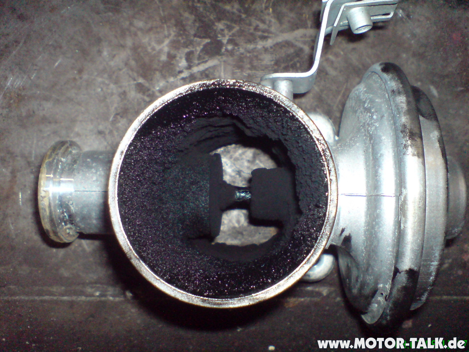

bei mier war das AGR-Ventil anscheinend unfreiwillig ohne Funktion da ich keine Bewegungsspuren an der Welle erkennen kann : Foto - AGR
Meiner war zwar nicht ganz so verdreckt, aber genau der gleiche Motor und das gleiche "Fragezeichen" - sieht man denn regulär Spuren auf der Welle?
Am Kolben/Verschluss zum Turbo hin konnte ich ca. 1mm rundum sauberes Metall entdecken, also muss er sich auf jeden Fall etwas bewegt haben?

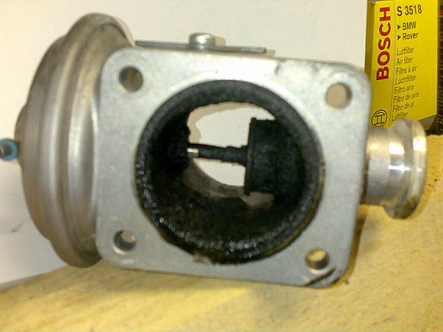

also bei den AGR-Fotos die ein paar Threads vorher gepostet wurden sieht man schon mehr oder weniger die Spuren des bewegenden AGR-Ventils:
Hier ganz deutlich und
Hier sieht man zwar nicht so die metallische Oberfläche aber dennoch ist die Bewegung erkennbar - auch deutlich mehr wie 1mm.
Ok, an der Stange selber sieht man es auf Bild 1 ganz deutlich - da war bei mir leider nicht so viel Dreck, dass ich etwas ausmachen konnte.
Auf Bild 2 würdest Du bei meinem AGR nach links hin den 1 mm sehen, also dort wo dann die Abgase wieder reinkommen würden. Falls ich irgendwo eine passende Vakuumpumpe finden sollte, teste ich das nochmal - ist ja eingebaut kein wirklicher Akt und bei dem Motor gut zugänglich. :-)
Danke Dir für die Mühe mit den Bildern!
