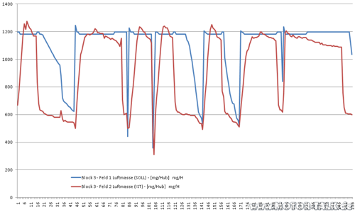

Themenstarteram 6. Juni 2010 um 10:46
So, nachdem die Suche nach einem jungen gebrauchten eher erfolglos war habe ich halt in den sauren Apfel gebissen und einen neuen gekauft.
Danach gleich mal eine Testfahrt und das sieht doch schon deutlich anders aus. Vom reinen Fahren her merke ich nicht wirklich was. War allerdings auch nur ein erster kurzer Test bisher mit durchwachsenem Verkehr.
Den ersten und den vierten Versuch musste ich abbrechen wegen Verkehr, bei Versuch zwei, drei, fünf und sechs sieht man die Auswirkung recht gut. Der Istwert geht dort sogar über den Sollwert.
Muss die Elektronik sich erst noch auf den neuen LMM einfahren?
Beim letzten Versuch handelt es sich um eine kurz Vollgasfahrt im sechsten Gang bis 4000 U/min. Kann man das kontinuierliche Abfallen des Istwertes sinnvoll deuten?
Luftmassenmesser-test-neuteil-04-06-2010
Na das sieht doch gut aus, liest Du den Sollwert per Vcds aus ?

Themenstarteram 6. Juni 2010 um 11:13
Ja, mit VCDS. Wie sonst?
