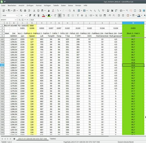

Also mein EU4-TDI ist praktisch AGR-dauerbetroffen. Selbst bei unbeschleunigter Schnellstraßenfahrt mit Tempo 130 gibt es noch AGR-Anteile. Man kann das gut aus Logfiles auslesen. Aber ich kann natürlich bestätigen, dass mit zunehmender Motorlast das AGR zurückgeschraubt wird (liegt auch auf der Hand). Sondersituationen, wie DPF-Regenerationen, habe ich mal bewusst außen vor gelassen.
Ich sehe aber gerade in meinem Log, dass ausgerechnet bei Tempo 100 das AGR geschlossen ist.., warum - weiß ich nicht.
Naja, du musst auch die Saugrohrklappe bedenken. Wenn der Differenzdruck nahe Null ist, dann ist der Zustand "offen" nix wert. Guck dir bei Euro-5 die Abweichungen zwischen Sollverhalten nach Prüfnorm bis Ist-Verhalten an. Das spricht praktisch und nachweislich nicht für substanzielle Nutzung. Weil 180 mg/km auf dem Prüfstand mit massiv AGR spontan über 900 im Jahresmittel wird. Und mehr als 1800 physikalisch bei normalen Verbrauchswerten kaum möglich sind.

Bei Tempo 130 habe ich ungefähr 350 mbar Ladedruck zum Umgebungsdruck oben drauf. Abzüglich der im Logfile ersichtlichen 75 mbar pressure drop über den DPF, wo noch einige mbar über den Kat hinweg hinzukommen werden, also vielleicht in Summe 100 mbar. Verbleiben also ungefähr (350 - 100) mbar = 250 mbar, die noch locker über die Abgasturbine anfallen dürften, um auf Differenzdruck Null zu kommen. Will sagen, der Abgasgegendruck vor der Abgasturbine scheint noch immer den Ladedruck zu toppen, so dass bei offenem AGR auch AGR zuströmt. Sonst würde ja bei geöffnetem AGR-Ventil die gute Ladeluft ins Abgas gehen, und zwar stromauf der Abgasturbine.
Dass noch immer genügend Sauerstoffmoleküle vorhanden sind und genügend thermische Energie, um die Stickstoffmoleküle zu atomarisieren, zeigen ja die bekannten Daten über die NOx-Emissionen eines EU4 Diesels, die ich nicht schön reden werde.
