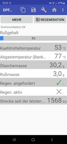

Kann mir das hier jemand ausführlicher erklären?
Das Auto mit denn Motor b47, 80000km. Regeneration habe selbst vor ca. 600km. Eingeleitet, sind die zahlen hier ok?
Die letzte Position mit der Strecke wurde wahrscheinlich nicht erkannt oder automatisch genullt.
1000038926
Hast eingeleitet, aber lief wohl nicht durch.
Eigentlich schon die Russmasse war glaube 0 und dann war ich zu Hause und den Motor abgeschaltet.
