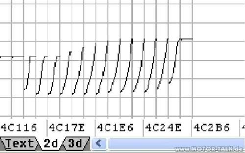

Im Anhang ist eine AGR Kennlinie... wo setzt du hier "einfach" was auf 0?
Agr
Original geschrieben von mgor
1. Du hast von Variablen gesprochen, die physikalisch, mathematisch aufeinander abgestimmt sind und dabei das AGR als Teil des Ganzen mit enthalten ist.
Ich sage nur, dass man das AGR locker rausprogrammieren kann, ohne dass ein Motor Schaden nimmt. Die meisten meiner Kunden verbinden das ohnehin mit einer Leistungssteigerung, damit sind die serienmäßigen Werte ohnehin für die Tonne.
1. Das Steuergerät errechnet sich aus der Aktuierung der AGR-Klappe und dem aktuellen Motorbetriebspunkt einen theoretischen AGR Massenstrom. Dieser wird für Größen wie beispielsweise effektiver Massenstrom durch den Motor, O2 Konzentration im Brennraum (Thema Stöchiometrie), NOx estimation etc. verwendet.
Wird dieser einfach über ein Blech im AGR-Pfad unterbunden, rechnen all diese Modelle falsch. Da diese Manipulation jedoch vom Monitoring erkannt wird, vermute ich ganz schwer, dass die Berechnung entsprechend adaptiert wird. Dies ist jedoch nur eine Vermutung!!!
Das AGR kann ausprogrammiert werden. Hierzu zitiere ich mich selbst.
