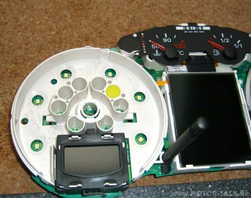

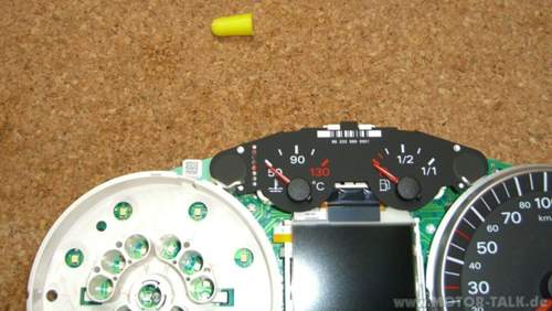

Dies hat natürlich zur Folge dass die Motorchecklampe (Abgaskontrollleuchte) dauernd leuchtet.
Die Lampe ist eine SMD LED im Kombiinstrument, an die man nicht so herankommt, dass man z.B. einen Schalter
zum Ausschalten anschliessen könnte.

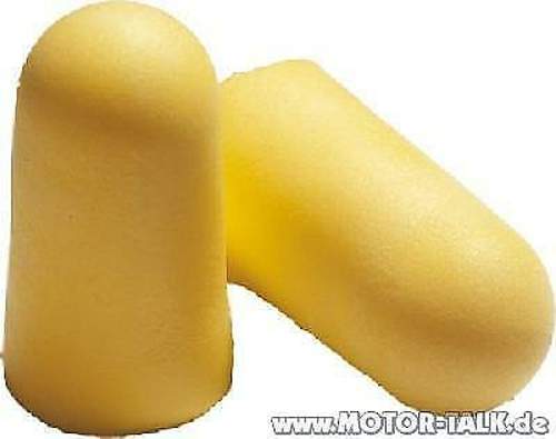

Ausgetrickst habe ich die LED mit einem Lärmschutzohrenstopfen. Der passt nähmlich exakt in die Kunststoffröhrchen, die im Kombiinstrument über der LED sitzen und das Licht punktgenau hinter die Ziffernblätter der Tacho-Drehzahlscheiben bringen.
So leuchtet die LED zwar aber man sieht es nicht mehr. Alle 2 Jahre zum TÜV Termin baut man das in ca. 20 Min. zurück und gut ist.
Man muss das Kombiinstrument öffnen und auch das linke Ziffernblatt abheben.
