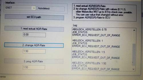

Ob du es bei deinem Fahrzeug noch verstellen kannst mußt du selbst testen. Es gibt inzwischen ein kleines Tool mit welchem man die AGR-Rate auslesen und verstellen kann.
RG oder TOOL32 brauchst du nicht mehr dazu.

Der Schritt 2. zum Wechseln bringt einen Fehler in der Log.
Mache ich was falsch?
Oder mit anderem Programm versuchen?
https://play.google.com/.../details?id=de.holeschak.bmw_deep_obd
Mit dem hier habe ichs gemacht
