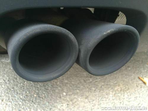

@maxmosley schrieb am 25. Juni 2015 um 22:33:08 Uhr:
...ich werde die Tage nochmal die DDE-Daten auslesen.
Zugegebenermaßen habe ich günstige Betriebsbedingungen - keine Großstadt, fast nur Landstraße und AB.
Auf nun 30.000km (Gesamtlaufleistung 51.000km) hatte ich keine aktive Regeneration.
Den Beitrag mit meinen ausgelesenen Werten finde ich gerade nicht, ich erinnere mich aber an eine Intervalllänge von ca. 1000km.
Mein Auspuff war und ist metallisch blank.
mm
Blank ist gut siehe meinen

@Sniper-2005 schrieb am 25. Juni 2015 um 22:50:43 Uhr:
mm
...dann hab ich meinen auch mal geknippst - ich habe ihn noch nie ausgewischt...
Hier nochmal die Entwicklung meines F11 35D EZ 04/13 (Ex-SIXT)
- Kauf 06/14 mit 21.000km
- Frischgasfaktor "0"
- Permanentzumischung LM 1052 (1:200) bis ca. 28.000km
- danach Wechsel zu MONZOL5c (1:200)
- Frischgasfaktor "0,7" bei ca. 35.000km
- AGR-Permanent-Bypass bei ca. 42.000km
- Frischgasfaktor "1,5" bei ca. 45.000km
- aktuelle Laufleistung 51.000km
- DPF-Restlaufstrecke (RHEINGOLD) 212.000km
