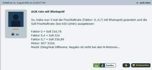

Wie ist der Wertebereich (0 - 0,7) bei Einstellung der AGR-Rate zu interpretieren: Liegt die minimale
Abgasbeimischung beim Wert "0" oder bei "0,7"?
Die Erläuterung in RHEINGOLD ist hier nicht eindeutig.
Ebenso kryptisch ist dort der Satz, diese Werte seien "multiplikativ" zu verstehen.
Womit werden sie multipliziert?

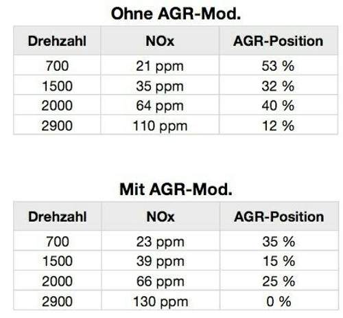

Das würde ja bedeuten, die Frischluftrate auf maximum, das AGR "gebrückt" und schon hat man mehr Drehmoment und saubere Verbrennung. Könntest du das in Zahlen quantifizieren?
...mit der Veränderung des Frischluftfaktors von "0" auf "0,7" sank mein Verbrauch um 0,3l/100km.
Mit RG 3.49.10 war dann Faktor "1,5" möglich. Gemeinsam mit der Bypass-Modifikation habe ich dadurch weitere 0,3l/100km gewonnen. Im Übrigen sind meine Eindrücke qualitativer Natur.
Allerdings haben andere Foristen gemessen. Ich habe die Daten angefügt. Die unkommentierte Tabelle bezieht sich auf den Vergleich von Faktor "0" und "1,5".
Den Tip mit der Bypass-Funktion habe ich aus einem Fremdforum. Ich habe den Beitrag leider nicht kopiert und weiß deshalb nicht, ob er mit Daten unterlegt war - ich schau mal, ob ich den finde.
