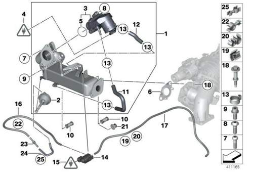

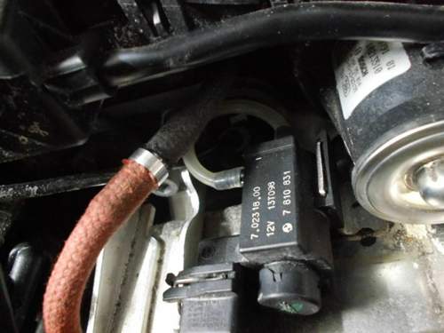

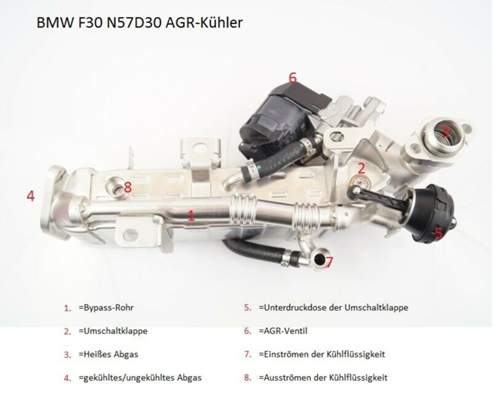

In dem Zusammenhang sei nochmal auf den AGR-Kühler-Permanent-Bypass hingewiesen. Die Luftmassenregelung erlaubt in der Folge ebenfalls einen höheren Frischgasanteil.
Das Bypassventil sitzt mittig ganz vorn unter der Motorabdeckung und kann zur besseren Handhabung ausgeklippst werden.
1. Angeschlossene Schlauchleitungen abziehen und mittels Röhrchen oder Doppelstutzen verbinden - so das Ventil überbrücken
2. Die nun offenen Ventilstutzen verschließen, damit kein Schmutz eindringt (z.B. Schlauch von A nach B)
3. Das Ventil elektrisch angebunden lassen
Zeitaufwand 5-10 Minuten (je nachdem, wie gut die Schläuche abgehen)
Im DDE gibt's einen Fehlerenitrag aufgrund einer Plausibilitätsprüfung - die Motorkontrollleuchte bleibt aber aus,
d.h. für den TÜV muss man es dann vielleicht kurz rückgängig machen.

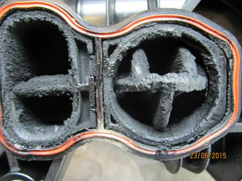

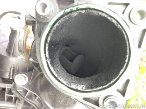

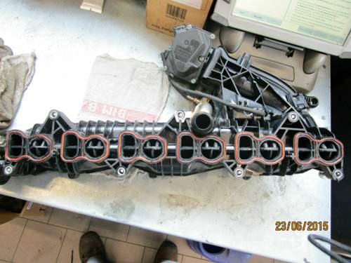

Hallo zusammen, hier mal was aus der Praxis. Hatte ja Fehlermeldung Drallklappen etc, versottet usw. Fahrzeug hat 90Km runter und ist ein 535D. Da die Fehlermeldung ja eigentlich nur auf eine zugerußte Ansaugbrücke schließen lies, habe ich das weiter untersucht. Wollte dann das teil abbauen und reinigen, dann aber doch nicht gemacht. Hatte vorher mit meinem Kumpel (Ing. bei BMW) gesprochen, der riet mir den Ansaugtrakt bei einer Werksniederlassung auf Kulanz reinigen zu lassen. Dachte, nun ja versuchst du es mal. Dort angerufen, auch hier habe ich einen "Bekannten" sitzen, man bestätigte mir das in solchen Fällen sehr häufig die Kulanz greift. Fahrzeug abgegeben, mit der Bitte mich anzurufen wenn das Teil ab ist damit ich mir das ansehen kann. Man rief mich an und sagte die Brücke ist so versaut, da muss einen neue rein, hingefahren und die Jungs hatten recht, seht am Ende die Fotos. Brücke wurde ersetzt und auf meine Anweisung hin die Frischluftrate auf 0,7 erhöht. Die BMW´ler wollten erst nicht so richtig ran, aber habe es dann doch gemacht. (hätte ich sonst eben mit Rheingold selbst gemacht) Das beste war dann die Rechnung mit null, d.h. volle Übernahme der aller Kosten.

Hier die Bilder vom AGR-Kühler-Bypass-Ventil (15) nach der Modifikation:

Also das sich die Brücke nicht reinigen ließe ist Schwachsinn !
Es lohnt sich halt für die Werkstatt nicht da viel Zeit drauf geht bis es alles sauber ist
Ich habe meine vor kurzem gereinigt sah ähnlich aus und habe mit Ausbau und Einbau 6std gebraucht beim n47
Das mit der Modifikation sieht mir danach aus das der Bypass immer offen ist?
Kann mir jemand erläutern was da genau gemacht wurde ?
