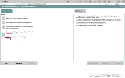

Wie ist der Wertebereich (0 - 0,7) bei Einstellung der AGR-Rate zu interpretieren: Liegt die minimale
Abgasbeimischung beim Wert "0" oder bei "0,7"?
Die Erläuterung in RHEINGOLD ist hier nicht eindeutig.
Ebenso kryptisch ist dort der Satz, diese Werte seien "multiplikativ" zu verstehen.
Womit werden sie multipliziert?
Ich freue mich auf eine fundierte Antwort - Danke!
Jörg
Themenstarteram 21. September 2014 um 16:24
1. RHEINGOLD starten und Zündung "an"
2. Rechner und Fahrzeug per ENET-Kabel verbinden
3. Fahrzeugidentifikation durchführen
4. Fahrzeugtest durchführen
5. AGR-Rate einstellen über folgende Schaltflächen im Programm:
Tätigkeiten } Servicefunktionen } Antrieb (Ebene 1) } Dieselelektronik (Ebene 2) } Abgleichprogramme (Ebene 3) } Abgasrückführung (Ebene 4) } "Suche starten" } ABL Abgasrückführung
6. Gewünschten Faktor (0,7) in's Eingabefeld tippen
7. Das System speichert den neuen Wert beim Ausschalten der Zündung ("Klemme 15" ist das geschaltete +, die Zündung)
Möglicherweise kann man sich den Fahrzeugtest vor der Änderung sparen.

so, muss mich mal selber updaten - hab gestern mit RG 3.56 und dem ENET interface das ich eigentlich für Esys benutze erfolgreich meine frischluftrate auf 1,5 geändert. RG hat mir sogar angezeigt, dass ein Wert bis maximal 1,5 eintragbar ist und falls 1,5 nicht gespeichert wird soll man 0,7 versuchen (wahrscheinlich bezogen auf die N47).
Speichern hat aber geklappt bei mir (N57 535d 04/2016).
Kann natürlich auch pure einbildung sein - aber trotz der erst 2500km meines dicken kam er mir sofort ruhiger und weniger "kernig" vor. auch das beschleunigen und das generelle laufgeräusch kamen mir weniger diesel typisch vor.
ich werd es mal beobachten.

kann mir mal kurz jemand, der sein AGR selbst codiert hat sagen, ob das [-] hinter dem Wert normal ist?
irritiert mich irgendwie.
Vielen Dank
Agr
am 26. Juli 2016 um 5:22
@pousa13 schrieb am 26. Juli 2016 um 07:10:36 Uhr:
Vielen Dank
Ja, sah bei mir auch so aus, aber nur mit 0,7 als maximum.
@Dirk ZX-6R schrieb am 25. Juli 2016 um 09:30:48 Uhr:
Also meiner ist nach der Erhöhung auf 0,7 und nun mit neuer RG Version auf 1,5 gerade im unter-en/sten Teillastbereich wesentlich ruhiger geworden und nagelt nicht mehr so stark.
530d N57 GT nur bis 0,7 möglich, egal welche ISTA-D Version oder tool32.
