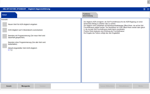

Folgendes ich habe einen BMW F11, und habe die agr Rate Per ISTA verändert auf 0,7 jetzt wird mir aber angezeigt 0,7 und dahinter steht ein Minus müsste da nicht ein Plus stehen? Siehe Bild, oder ist das alles so korrekt wie es angezeigt wird.
Agr-wert
Minus ist richtig. Weniger Abgas möchtest du ja haben, daher das Minus!
@joker99m schrieb am 12. Juli 2018 um 19:04:18 Uhr:
Okay dann bin ich beruhigt danke,
Ja ich möchte auf jeden Fall weniger Abgase in meinem Motor haben.
Positive werte bedeuten eine höhere frischluftmenge. Das ist es was man braucht. Also muss da ein + stehen!!! Du änderst nicht die abgasmenge mit dem Wert sondern die frischluftmenge!! Mehr Frischluft bedeutet weniger abgas. Bei den alten Modellen +40mg oder +87mg pro hub. Bei den neuen Faktor +0,7 was auch immer das heißt.
Steht ja auch rechts neben im Feld!

Also muss bei mir doch ein Plus stehen hinter 0,7 sehe ich das richtig?
Ich möchte mehr Frischluft haben.
Wenn ja wie bekomme ich dort ein Plus hin, ich habe nur den Wert eingegeben 0,7 und dann wurde das so abgespeichert wie es zu sehen ist.
Setz mal testweise Minus, wie sieht es dann aus?
Für mich ergibt das Minus in eckigen Klammern keinen Sinn, zumal es farblich auch noch anders ist als der Wert.
Wenn du jetzt Minus setzt, erwarte ich ein Minus vor dem Wert, dann hast du auch deine Antwort.

Es geht doch um die Abgasrückführung? +40mg pro hub würde doch dann mehr Abgas bedeuten???
Edit: Okay, im rg steht das so aber muss man im t32 nicht negative Werte einsetzen?? War mir iwie so im Hinterkopf, aber anscheinend falschherum gedacht.. ist schon länger her als ich das gemacht habe..
  • [/list]
  • Nö. - heißt weniger Frischluft
    Das ist ja auch keine AGR rate sondern die frischluftrate. Wird nur ugs. so genannt
    @Dorfbesorger schrieb am 12. Juli 2018 um 22:23:32 Uhr:
    Hattest du dir mal das Bild angeschaut, wie gesagt das Minus steht hinter 0,7 in Klammern, weiß nicht ob das was zu bedeuten hat, vielleicht kann jemand mal ein anderes Bild posten zum Vergleich, Mit dem eingestellten Wert 0,7 wie es auszusehen hat.
    Agr-wert
    Auf den Dorfbesorgten hören dann fährst du immer richtig.
    @E61_alexis10 schrieb am 12. Juli 2018 um 23:22:57 Uhr:
    Man kann die Frischluftmasse bei neueren Modellen nur erhöhen von 0 bis 0,7.Mit Tool32 funktioniert es nicht.Ich habe bei meinem N47D20 184PS auf 0,7 erhöht.(der Bereich 0 - 0,7 kein "+"," -" )
