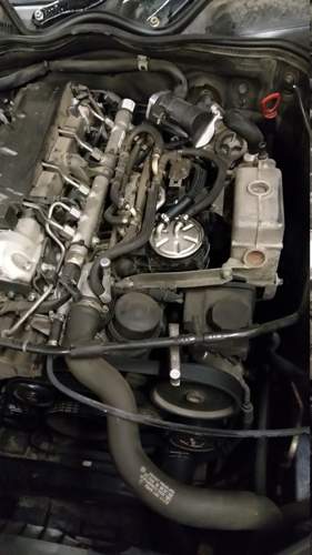

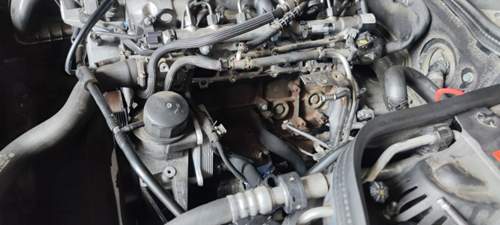

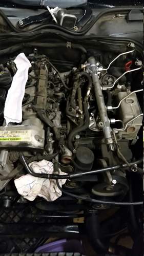

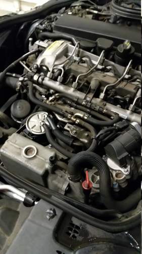

Durch viele Gespräche gehe ich mittlerweile davon aus, dass sich die Klappen in der Ansaugbrücke nicht korrekt öffnen und für das grausame Ruckeln sorgen.
Ich habe niemanden, der mir die Brücke für vertretbare Kosten tauschen möchte, habe ich mich daran gewagt.
Für mich ist das schon sehr gewagt, aber jetzt muss ich da durch. Abgebaut habe ich die Rail, Kraftstofffilter und so.
Dann habe ich den Stutzen zur Brücke herausbekommen und sehe den Ruß. Ich musste abbrechen, weil mir Werkzeug fehlte.
Meine Frage: Wie komme ich an die unteren Schrauben der Ansaugbrücke und welche Stecker darf ich nicht vergessen? Was muss noch raus, der gesamte AGR -block mit dem Kühler?
Das Video, das in anderen Blogs zitiert wird passt nicht ganz, da ich den mopf-Motor habe.
Ich hänge noch ein paar Bilder an.
Img-20221002
Img-20221002
Img-20221002
+9
Ich muss nochmals auf mein Problem aufmerksam machen. Hat jemand vielleicht schon einmal die Brücke bei dem om646 ausgebaut und hat noch Bilder, ich hänge schon ziemlich...
Ich werde jetzt versuchen, den AGR kühler auszubauen und hoffentlich von unten an die Schrauben kommen.
Komme ich an alle Stecker von oben.
Sehr gerne könnte ich Hilfe brauchen.
FIN und email Adresse per PM an mich dann bekommst die Anleitungen später zugeschickt.
Rail etc. kann an sich bleiben. AGR Block mit Abgaskühler komplett runter, dann kommnst du auch gut an die unteren Schrauben ran.
Schau bei der Gelegenheit gleich noch etwas tiefer und reinige das Mischrohr und die Drosselklappe. Ich hatte alles über Nacht in Grillreiniger eingelegt (incl. Ansaugbrücke, aber Motor vorher ab), sah dann aus wie neu. Die Drosselklappe musste ich ersetzen, am Antriebsbogen hatte die Zahnfee zugeschlagen.
