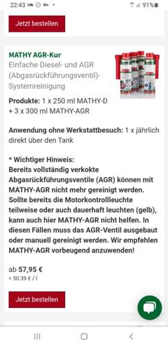

Dieser AGR Problematik ist echt ein Witz. Mein Volvo V70 D4 2013 hat gehoppelt wie ein Rodeopferd beim Anfahren bei kaltem Motor. Allerdings hat noch nicht (bzw. nur einmal kurz) die gelbe Lampe geleuchtet.
Ich war wild entschlossen in den sauren Apfel zu beissen und das AGR Ventil tauschen zu lassen, Kostenvoranschlag (AGR Ventil + Kühler tauschen) beim Volvo Händler südlich von München 1500 Euro. Das Ruckeln war echt nicht mehr auszuhalten.
Dann habe ich über mehrere Tankfüllungen eine Mathy Kur gemacht https://www.mathy.de/shop/mathy-diesel-kur/1291-1. Das Problem ist damit bisher fast vollständig weg. Vielleicht wiederhole ich das ganze demnächst nochmal.
Die 1500 Euro verwende ich dann um das ebenfalls defekte Abstandradar tauschen zu lassen, das reinste Steuergeräte Ersatzteillager ist mein Volvo.
