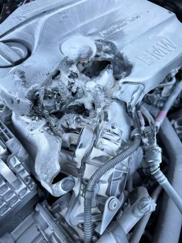

Servus zusammen,
mein 2016er F11 520xd hatte gestern auf der A10 eine Panne (Motor nahm kein Gas an, starke Rauchbildung). Auf dem Pannenstreifen stehengeblieben, Motorraum geöffnet, lichterloh.. GsD hat ein aufmerksamer Fahrer die Flammen gesehen und sofort das Feuer gelöscht. Auto wurde abgeschleppt, den Kids und uns geht es gut (diese hatten besonders viel Panik).
Jedenfalls habe ich vor !!5!! Monaten im BMW App das Schreiben erhalten und eine Info, dass sie sich melden, wenn es so weit ist.. Leider zu spät.
Ich denke, dass die Kühlflüssigkeit im AGR Kühler irgendwo oben ausgetreten ist, aber das sollen sich morgen mal die Herren bei der Fachwerkstatt genauer ansehen..
Bitte besorgt euch unbedingt einen kleinen Feuerlöscher!

passend zum Thema AGR und Kulanz möchte ich hier meinen Fall kundtun.
Bei meinem 2er ist vor gut einer Woche die Ansaugbrücke durchgeschmolzen und ich blieb mit viel Rauch und Gestank liegen. Glücklicherweise brach kein Feuer aus. Schaden mindestens 3Tsd Euro, AGR-Kühler versottet. Ansaugkanäle ebenfalls und wer weis was noch hinzukommt.
