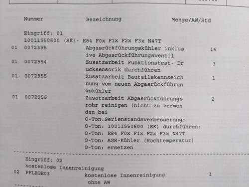

Nachdem ich 3,5 Monate gewartet habe, kam nach erneuter, freundlich- bestimmter Nachfrage vor Ort in der Werkstatt am nächsten Tag die Nachricht, dass ganz plötzlich das Ersatzteil da sei.
Wagen um 8:00 Uhr abgeliefert, Leihwagen mitgenommen, nachmittags abgeholt. Die vorgenommenen Arbeiten in meinem Falle ( siehe Foto vom Werkstattauftrag): AGRKühler und Ventil erneuert plus Kleinkram. Die Ansaugbrücke war lt. Meister nicht versottet, musste also weder gereinigt, noch ersetzt werden.

@Hardys1st schrieb am 31. März 2023 um 16:51:09 Uhr:
Siehste geht doch 🙂🙂
Wieso haste aber, achso den Werkstatt-Auftrag , ich habe nichts zu Gesicht bekommen, was genau gemacht wurde auch keinen Werkstatt-Auftrag. Egal, erledigt und läuft, das ist die Hauptsache
