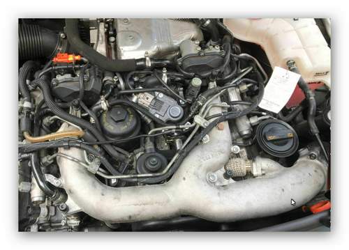

ich bin zwar nicht @Bavaria01 aber ich antworte trotzdem mal 😁:

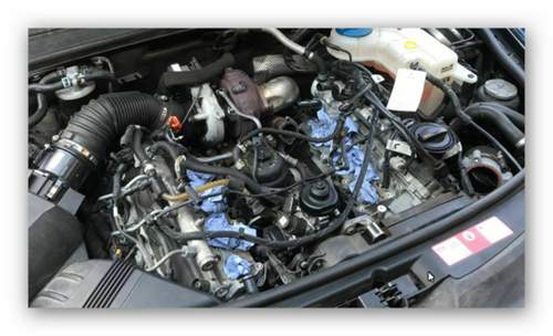

mein Sohn und ich haben den AGR-Kühler z.B. letztes Jahr bei meinem 3.0 TDI auch selbst gewechselt. Wir haben das komplette Saugrohr (incl. Saugrohrklappen) und paar Kraftstoffleitungen demontiert um besser an den AGR-Kühler dran zu kommen. Wir haben beim Einbau des neuen Kühlers paar Schlauchschellen und Dichtungen erneuert, das Saugrohr samt AGR-Bypass haben wir auch grob gereinigt obwohl es (trotz 180.000 km) erstaunlich sauber aussah. Die Materialkosten lagen zwischen 450 und 500 Euro, das Ganze hat schon paar Stunden gedauert und war relativ unkompliziert (einfach dran geben).
Je nach Laufleistung würde ich empfehlen die Glühkerzen vorbeugend zu erneuern denn man kommt ohne Saugrohrklappen besser da dran.

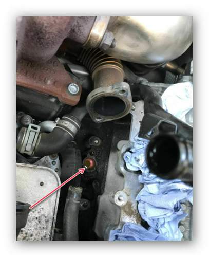

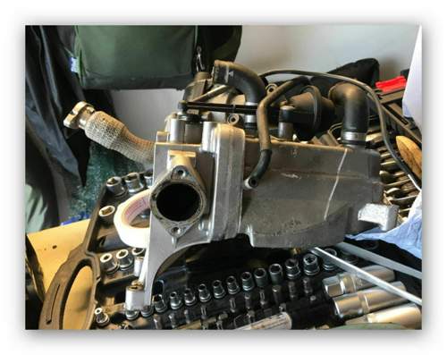

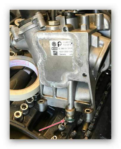

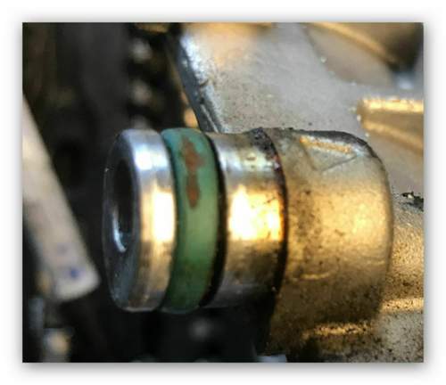

nein leider nicht, meine Vermutung liegt nach wie vor bei dem defekten O-Ring der ohne Verschraubung in Richtung Motor abdichtet (siehe Bilder). Einen passenden Ersatz für den O-Ring konnte ich nicht finden und zum rumprobieren war mir der Einbau auf zu aufwendig. Ich glaube nicht das der Kühler in Richtung Abgas undicht war (ist) denn bis auf den Kühlmittelverlust gab es keinerlei Probleme mit der AGR oder dem Motor. Im KI und im Fehlerspeicher stand auch nur was über den Kühlmittelverlust.
Ich hatte eigentlich vor den alten AGR-Kühler mal abzudrücken aber das ist leider nicht so einfach, ich habe jedenfalls noch keine Lösung dafür gefunden.

@Atomickeins
Das könnte sogar gut sein. Die Stelle sieht man so nämlich auch nicht genau wenn er verbaut ist.
Und aufgrund des reinen Verlustes ohne sonstige Erscheinungen auch die wohl am ehesten zutreffende Stelle.
Versuche später mal bei meinem Dicken dort zu schauen wie es aussieht.
Das kuriose ist allerdings dass ich nicht immer Verlust habe sondern nur sporadisch.

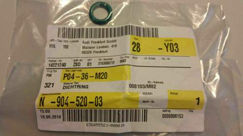

Falls jemand die Information wegen dem O-Ring benötigt!
92d3cb9c-2e9c-4a18-b05a-ff096540ed07

bei meinem 4F wurde es schleichend mehr, zum Schluß hat mich das FIS ca. einmal pro Woche mit dem Kühlmittelstand genervt. Ich habe das Kühlsystem dann abgedrückt ohne einen großen Druckverlust feststellen können (ca. 0,1 bar nach einigen Stunden). Somit konnte es keine große Leckage sein - nasse Stellen, Wasser im Öl oder weißer Rauch hinten raus war auch nicht vorhanden. Durch das Mitlesen hier wusste ich von der AGR-Kühler Problematik und habe das Teil ausgebaut und dann ersetzt. Seit dem (Juli 2018) gab es bei meinem 4F keine Probleme mehr mit Kühlmittelverlust. Bei mir lag es also am AGR-Kühler aber das muss ja nicht immer so sein.
