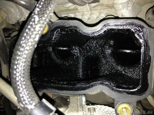

Hallo!
Ich habe seit einiger Zeit das bekannte AGR-probleme - 3.0 TDI QUATTRO BMK
Lampe leuchtet auf ...
Also hab ich vor kurzem das AGR-samt dichtungen getauscht, erfolglos.
Schon nach kurzer Strecke meldete sich der fehler zurück (AGR-Abgasdurchfluss zu gering).
Jetzt nervt dieses ding echt sxhon ziemlich, was will er denn? Was genau könnte da noch im eimer sein?
LG - Robert

Entscheidend sind eh nur diese zwei kleinen Löcher. Auf dem Rest sind meistens nur ein paar mm Schmodder die machen den Braten nicht fett.
Die müssen frei sein.
Soooo - wollte es noch heute wissen ...
Fazit - ganz schön Schlammig ... (Siehe bilder)
Sollte ich die Drosselklappe zerlegen (wenn ja wie) - oder reicht es sie so in den nicht zerlegten zustand zu reinigen.
Was mir persönlich sorgen bereitet sind sie zwei eingänge - Saugrohr? Da sind die klappen komplett bedeckt - denke nicht das diese noch richtig arbeiten können (siehe bild)

Wow, sieht ja heftig aus. Ich würde die Klappe nicht zerlegen aber zum Reinigen ausbauen...

Jap... viel Zeit, viel Lappen und viel Bremsenreiniger... nen Satz "Flaschenbürsten" helfen an die unzugänglicheren Stellen zu kommen. (bei Louis für 6,99 Euro)

Das Reinigen wird eine Weile Zeit in Anspruch nehmen.... nimm sie Dir auch und mach es ordentlich, dann ist ne ganze Weile ruhe.

Soooo - bin gerade beim reinigen - wahnsinn wie Zäh der "dreck" ist ...
Wie bekommt man eigentlich den stutzen ( siehe Bild - Drallklappe?) abmontiert? Da dieser auch massivst verdreckt ist, denke ich, wäre es bestimmt kein fehler auch den gleich mit zu maxhen...?

Soooo ... Vielen Dank für die Hilfreichen Tipps - hab das ganze heute früh abgeschlossen - war nicht so schwer - ziemlich dreckige Arbeit - aber das war mir ja eh klar.
Das einzige bedenken was ich nun habe - ist das Saugrohr (Kunststoff) - das hab ich ganz schön mit Bremsenreingiger maltretiert - hab es zwar paar Stunden später mit den Kärcher durchgeblasen - aber denkt ihr - hält es das Teil aus - oder muss ich mir sorgen machen das es porös/brüchig wird?
hmmm ...
Ich denke das sollte es aushalten. Meins hält seit 20000 km seit dem reinigen.
