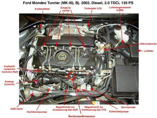

Wo find ich das AGR im Mondeo TDCi, 2.0, Bj. 2003 ?
Ölmeßstab rausnehmen und Motorabdeckung nach oben abziehen. Im vorderen Teil des Motors befindet sich der Ansaugkrümmer. Hier erhält der Motor seine zur Verbrennung notwendige Luft. Auf diesem sitzen zwei gleich aussehende Ventile. Das rechte (Fahrerseite) ist das für die Frischluftzuhr und das Linke (Beifahrerseite) das für die Abgaszufuhr, das AGR. An beiden Ventilen ist ein Stecker für die Steuerung, sowie ein Schlauch für die Gaszuführung.

Kommst Du damit klar? 2003er TDCI
Bild-uebersicht-tdci-motor
@ermüdungsbruch schrieb am 23. November 2017 um 21:06:24 Uhr:
Damit biste wahrscheinlich verkehrt! Er hat einen 2001er Diesel, was auch immer.

Noch zum AGR= Hatte der 2001er das AGR nicht direkt hinter dem Turbo, und nicht vorne rechts?
War das nicht der TDDI?
Weiß ich nicht genau.
Bin nicht verschreckt. War ja mein Fehler.
Es ist ein TDCI mit 115 PS.
Sieht dein Motor so aus wie auf dem Bild oben von ermüdungsbruch?
