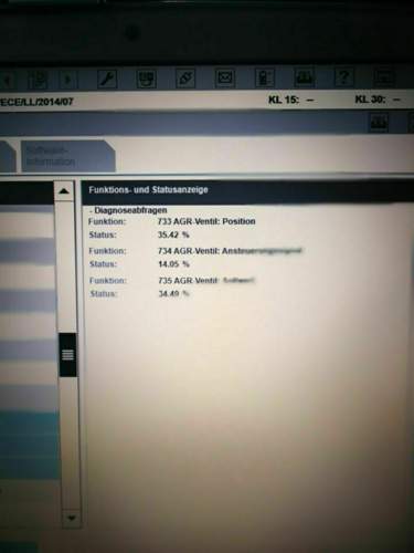

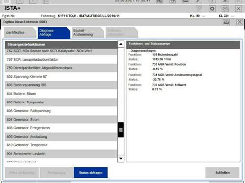

Jein. Die Ausprogrammierung läuft oft auch so, dass die Auslenkung einfach immer bei 0 bleibt. Es wird also immer mit der Position "geschlossen" angesteuert. In den Fällen kommt bei abgeklemmten Ventil dennoch ein Fehler.
Mit ISTA-D kann man doch die Position im Betrieb loggen. Das wäre meine Vorgehensweise.

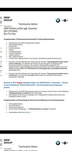

...im Rahmen des "Luftmassensystemtests" wird der "Abgasrückführungssteller" gecheckt.

Hier ist ein Bild mit der schrittweisen Vorgehensweise in RG. Und ja, die Drehzahl geht mehrfach bis 3000 U/min hoch.
@autoauto2 schrieb am 17. Juni 2021 um 17:05:05 Uhr:
Müsste da nicht gleich ein Fehler festgestellt werden, da die Software „ins Leere“ geht bei deaktivierter AGR?
Fehler nein, da das Ventil das macht, was in der Motorsteuerung hinterlegt ist. Nämlich immer zu lassen.

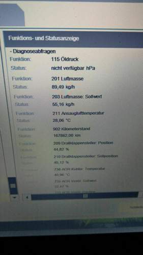

So, ich konnte gerade mit Ista ans Auto. Habe den ABL Ladedrucksensor laufen lassen; war alles i.O.. Jedenfalls ergaben sich für mich keine Erkenntnisse, was aber auch an meiner Ahnungslosigkeit liegen kann.
Ich habe dann weiter probiert und den Test Bypassklappe AGR-Kühler gemacht. Ergebnis war folgender Hinweis des Programms: Das AGR-Ventil war während des Funktionstests weniger als 50% geöffnet. Ist Position AGR-Ventil während Funktionstest:
Erster Teil: 49,9%
Zweiter Teil: 50,0%
Dritter Teil: 0,0%
Der Funktionstest kann deswegen keine plausiblen Ergebnisse liefern.
Sagt das den Experten etwas?
Vielen Dank!
