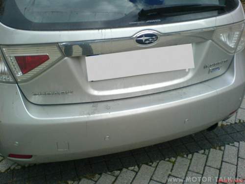

Denn wenn ich sehe wie eine Heckklappe aussieht, wenn der DPF bei einem gesunden Diesel aussieht wenn der DPF ausgebrannt wird dient das wohl auch nicht gerade der Umwelt.
Kuckst Du in der Anlage, da war das Auto frisch gewaschen 2 Stunden danach etwas Regen und sah so aus wie in der Anlage und da war einer meiner Motoren neu reingekommen.
