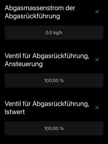

Bin jetzt mit abgesteckter Drallklappe gefahren und tatsächlich, das AGR arbeitet nicht. Problem ist jetzt nur, dass nachdem ich die Drallklappe wieder eingesteckt habe, das AGR weiterhin aus bleibt. Nun habe ich auch eine Partikelfilterstörung, weil wahrscheinlich die Abgastemperatur nicht erreicht werden kann für die Regeneration. Fehlerspeicher ist nach löschen der Drallklappenfehler leer.
Hast du selbst die Möglichkeit den Fehlerspeicher auszulesen? Woher weißt du dass das AGR nach anstecken der Drallklappe nicht wieder arbeitet? Fehlerspeicher professionell löschen und danach fahren. "Systemfehler Partikelfilter" verschwindet nach einer Weile wieder.
Ja, mache das ganze mit OBD11.
Messblock für Abgasmassenstrom der Abgasrückführung gibt 0 kg/h aus. Das AGR-Ventil liegt konstant bei 100% für Ansteuerung/Istwert. Letzte Regeneration war vor 760 km.
Und er fängt nicht an zu regenerieren? Das kenne ich so nicht. Ich lösche den Fehlerspeicher und der A6 fährt wie vorher und regeneriert auch normal.
Die Regeneration hat jetzt doch funktioniert. Hab das Fahrzeug auf die Autobahn gejagt und jetzt ist auch die Fehlermeldung im Boardcomputer futsch.

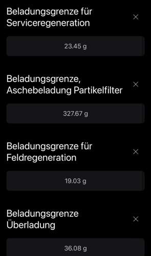

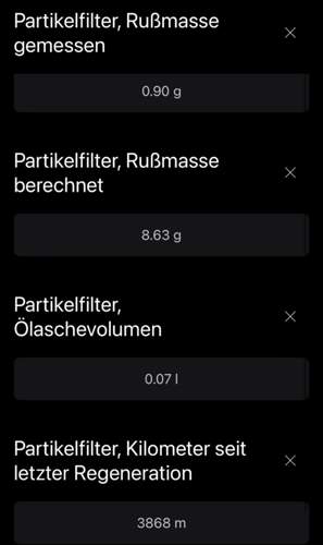

Kann mir jemand was zum Zustand meines Partikelfilters sagen? Der A7 3.0 BiTdi Competition (CVUB) hat jetzt knapp 140000 km runter.
Aschegrenzwert ist 240ml beim CVUB.
70ml erscheinen mir dann recht wenig für 140000km?
@freax schrieb am 21. August 2023 um 19:36:27 Uhr:
Das dachte ich mir auch schon, ich persönlich hätte hier mindestens das doppelte geschätzt.
Ist vielleicht schon mal zurückgesetzt worden.
Der BiTdi hat einen Doppelpartikelfilter, kann es sein dass die 70ml je Seite gerechnet werden? Theoretisch also 140ml für beide Seiten. Dann passt das auch zum Kilometerstand. Soweit ich weiß wurde bei meinem Fahrzeug noch nie der DPF zurückgesetzt.
