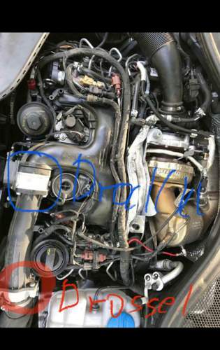

Moin, falls es jemanden interessiert: Ich fahre schon seit Jahren einen A6 4G 3.0 BiTDI. Um den Unterschied zwischen mit und ohne Agr zu spüren einfach den Stecker der Drosselklappe abziehen. Dies verursacht logischerweise einen Fehlereintrag welcher aber dafür sorgt, dass das AGR Ventil nicht mehr angesteuert wird. DPF Regeneration ist somit auch nicht möglich aber zu Testzwecken sehr geeignet. Der Unterschied ist einfach ein Traum.
Moin. Hast du denn das AGR Ventil auch gereinigt ? Oder ist noch alles beim Alten?
Drosselklappe oder Drallklappe?
Nein das ist noch original
[Inhalt von Motor-Talk entfernt. Bitte die NUB beachten!]
Drosselklappe
Welches von den beiden im Bild?
Rote oder Blaue Klappe :D Willy as gerne mal testen ob der Motor leichter bzw. ruhiger läuft.
Wäre blau
Wenn du die Drallklappe absteckst dann ist diese doch permanent geschossen und es kommt kein Luftstrom mehr in den Motor. Oder irre ich mich?
Dann würde mein Fahrzeug nicht problemlos funktionieren oder? ;-)
Glaube der ist dann offen
Habe den schon zwei mal draußen gehabt und der war immer offen beim reinigen :)

Du irrst Dich. Zumal nur einer der Kanäle überhaupt eine Klappe hat. Schau Dir mal Bilder von einer Drallklappe an.
@freax
Nein, wäre dann offen :)
