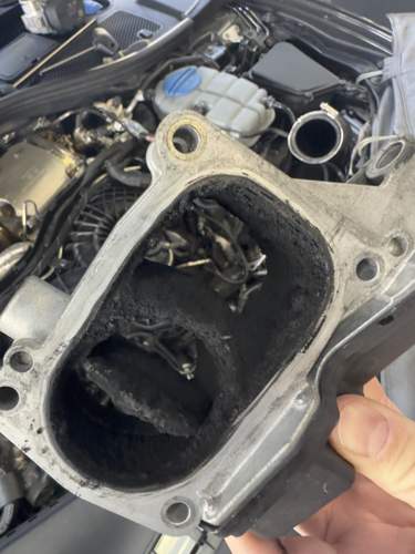

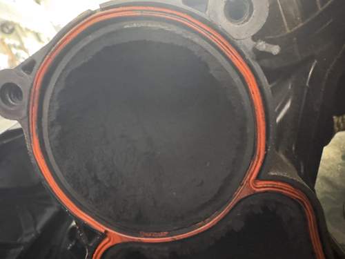

Hallo liebe Leute,
nun hat mein Dicker seit ein paar Tagen Probleme beim Kaltstart, die ersten 10-30 Sekunden laufen unrund.
Heute in der Audi-Servicewerkstatt zum überprüfen.
Nach telefonischen Rückruf und der bitte zur Werkstatt zu kommen, um mir den Fehler zu zeigen.
Ansaugtrakt stark verrusst (siehe Bilder), Werkstatt möchte die Teile reinigen und die Ansaugbrücke austauschen - weil diese schlecht zu reinigen sei.
Was haltet ihr von der vorgeschlagenen Maßnahme?
Mein Fahrzeug: A6 4G 3.0 TDI 272PS Avant mit knapp 152 000 km
Oder habt die Community hier noch ein Tipp für mich?
Vielen Dank für eure Rückmeldung 🙂
Hatte ich bei meinem CRTD 2019 reinigen lassen:
https://www.motor-talk.de/.../agr-beim-3-0-tdi-t6625067.html?...
Gekostet hat das damals 420 €.
@fabianmuc: eigentlich reicht es die gezeigte Drallklappe reinigen zu lassen. Mehr machen die meisten hier auch nicht.
Genau der meiste schmodder sammelt sich an der Klappe und im Eingang vom Saugrohr.
Saugrohr baut man nur runter, wenn man das Absperrventil tauscht.
Ich habe die Saugrohre immer sauber bekommen und zwar von Hand ohne Waschmaschine.
Bei ca. 30 Absperrventilen noch nie ein Saugrohr getauscht.
Sah bei mir mit 80tkm genauso aus. War letztes Jahr beim Walnusstrahlen und neue Ansaugbrücke. Die Drallklappe war komplett dicht, hatte beim Kaltstart dann auch unrunden Lauf. Danach war wieder alles tip top und auch insgesamt läuft der Wagen ruhiger.
Solltest unbedingt machen.
Aber es muss die Ansaugbrücke nicht zwingend getauscht werden.
