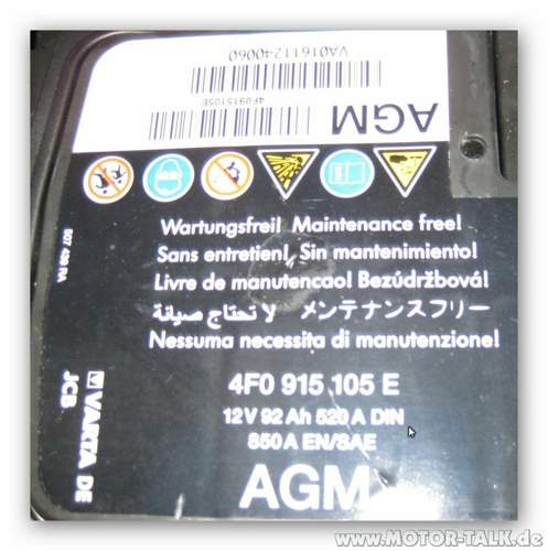

die Codierung für die 92Ah AGM passt für die 95Ah (Start Stop Plus 595 901 085 mit 95Ah).
Fahre ich seit drei Jahren auch so, und ist auch so in Serie bei Fahrzeugen mit Standheizung so verbaut worden.

in meinem verunfallten 2007er 4F mit Standheizung (BJ 12/2006 - EZ 01/2007) war eine 92 Ah Varta AGM ab Werk verbaut. Die hat dann im Februar 2012 geschwächelt und wurde von mir durch den Nachfolger mit 95 AH ersetzt. Mangels BEM-Code habe ich nur die Seriennummer um eine Stelle erhöht und hatte bis zum Totalschaden (01/2013) keine Ruhestromstufen mehr. Die Generator Sollspannung war bei mir auch 14,3 Volt, die Batteriespannung war deutlich tiefer - selbst mit der neuen AGM. Die Logs sind noch vorhanden, hier ein Auszug:

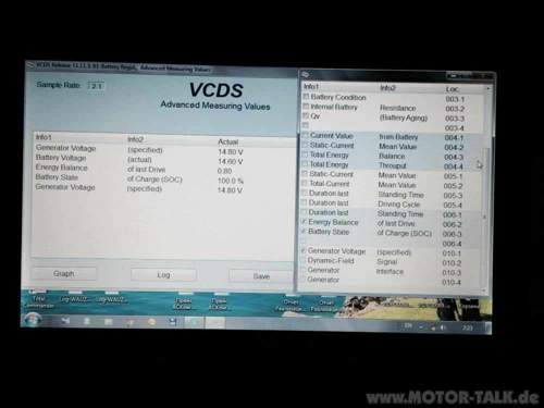

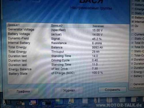

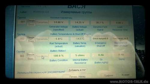

Bei meinem aktuellen FL-Model ist die Generatorspannung und die Bordspannung deutlich höher aber ich habe noch nicht nachgeschaut was da für eine Batterie verbaut ist:
Adresse 19: Diagnoseinterface (4F0 907 468 N)
19:09:44 Block 001: Power Supply
14.10 V Voltage (Terminal 15)
14.10 V Voltage (Terminal 30)
19:09:44 Block 014: Power Supply (Generator)
15.00 V Generator Voltage (specified)
35.5 % Dynamic-Field Signal
1.750 A Field Current
3.00 s Load Response Time
(vermutlich ist das Labelfile noch nicht ins Deutsche übersetzt worden)
