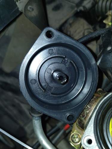

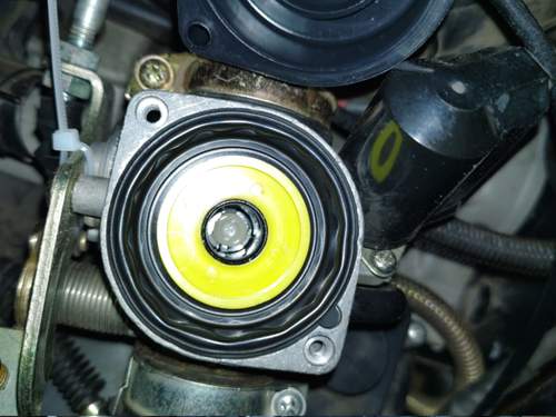

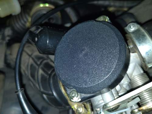

Hab die Bilder nochmal angeschaut.
An dem runden, schwarzen Plastikdeckel ( auf der Vergasermembrane), ist so eine bogenförmige Linie zu erkennen.
Ein Riss ist das nicht ?
-> Scheint nicht so, habe den Deckel sauber gemacht, auch nochmals von innen inspiziert - nichts zu sehen (auch im starken Gegenlicht und leichtem Biegeversuch)

Bilder zur Info
Feder hatte ich für's Bild raus gemacht
