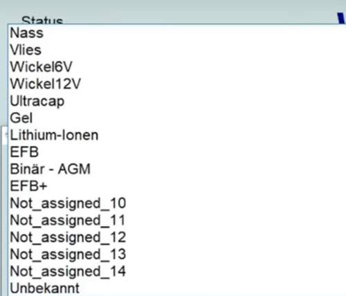

Hallo liebe MotoTalk Gemeinde,
meine Batterie ist leider am Ende.
Verbaut ist eine AGM Batterie 70AH
Lt Fahrgestellnummer ist original eine EFB Batterie vorgesehen.
Da diese kostengünstiger ist und der KFZ Teile MA gesagt hat ich könne
eine EFB statt AGM nehmen habe ich diese gekauft.
Nun bin ich mir unsicher was ich beim Batterie ANlernen eingeben muß.
Nass Batterie oder Vlies Batterie?
Wäre schön kurzfristig Info zu bekommen.
Lieben Dank!

Vlies ist definitiv die AGM-Batterie. Es gibt dann noch, so glaube ich Binär-AGM, die kenne ich nicht. Nass könnte dann EFB sein. Dann noch die Seriennummer um 1 erhöhen, dann sind die Lernwerte zurückgesetzt.

Das ist kein Problem, im Batteriemanagment muss aber unbedingt der Batterietyp geändert werden (AGM hat höhere Ladespannung, damit kochst Du Deine EFB).

Vielleicht liegt es am Baujahr, aber wenn ich bei mir mit OBD11 schaue, dann ist da explizit EFB aufgeführt und aktuell eingestellt.
Wenn Du nur Start und Stop hast ist eine EFB Batterie völlig in Ordnung und meist auch Werksausrüstung gewesen. Häufig wurden die AGM verbaut wenn zusätzlich eine Standheizung verbaut war.
Bei der Batterietypcodierung gibt es normalerweise noch EFB und EFB+ zur Auswahl, das es bei Dir nur Nass, AGM und Vlies geben soll wundert mich sehr und das habe ich noch nie so gesehen.
Eine AGM wird übrigens als Vlies codiert, das andere ist normalerweise Binär-AGM, das ist wieder etwas anderes.

@MondeoRider schrieb am 6. Dezember 2023 um 09:05:10 Uhr:
SORRY;
habs im Einstellungsmenü irgendwie übersehen, dass EFB zur VErfügung steht...
Ich behalt die Batterie jetzt einfach und die nächste wird wieder eine AGM falls wir den Golf dann noch haben.
Danke für Eure Beiträge!
