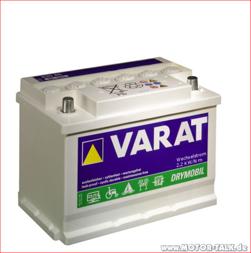

AKKU wird dabei nicht ganz voll. >.>.> Siehe Foto 😁
Wechselstrombatterie-varta
