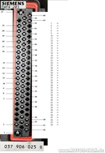

Moin…
ich habe mir mittlerweile die OBD-Buche besorgt und auch den Anschlussplan für diese Buchse am Stecker im Netz gefunden.
Hier heißt es:
Pin 5 = Masse
Pin 7 = K-Line
Pin 16 = Plus
Weiß jemand an welchem Pin ich diese „K-Leitung“ stecke?
Das Steuergerät (aus 96ér Passat Syncro mit AGG) heißt: 037906025G / Siemens 5WP4203
MFG
M@ik
Pinbelegung-955756273037367178
Pinbelegung für ADY/AGG Steuergeräte – Beschreibung z.T. Für T3 Bus
T68 Kabelfarbe Querschnitt Klemme Funktion – Beschreibung
1 br 1,5 31 Masse im Leitungsstrang Motor (irgendwo auf Masse legen)
2 gr 1 T28a/21 Einspritzventil N30 Zylinder 1 (Motorstecker)
3
4
5 Automatikgetriebe (evtl. nicht vorhanden)
6
7 gn/ro 0,5 T3/2 Zündsignal an N157 Endstufe für Zündtrafo
8 sw/ro 0,5 5/86A zu Simos-Relais J363 5/86A (Achtung, evtl. auch sw/ws Drahtfarbe)
9 sw Abschirmung Klopfsensor
10 li/ws 0,5 Kraftstoffverbrauchsignal (wird nicht benötigt)
11 bl/ws 0,5 Geschwindigkeitssignal (wird nicht benötigt)
12 bl 0,5 Kühlmitteltemperatur (muss auf den ge/ro Draht im Bus)
13 Klimarelais 2/86 (evtl. nicht vorhanden)
14 ro/gn 0,5 Luftmassenmesser
15 Automatikgetriebe (evtl. nicht vorhanden)
16 br/bl 0,5 Abschirmung Geber Motordrehzahl
17 ws 0,5 Lambdasignal
18 gr/ge 0,5 Drosselklappe 3
19 gn/sw 0,5 1 Klemme 1 (wird lt. Schaltplan nicht benötigt)
20 br/sw 1 Lambdaheizung
21 sw 0,5 Abschirmung Lambdasignal
22
23 sw/ge 1,5 Plus von Simos-Relais J363
24
25 ws 1 Drosselklappe 2/-
26 br/gr 0,5 Luftmassenmesser
27
28 ro/gr 0,5 Drosselklappe 8
29 br/bl 0,5 Saugrohrtemperatur
30 sw 1 Drosselklappe 1/+
31 ge/bl 0,5 Kraftstoffpumpenrelais Masse
32 ro/gn 0,5 Anlasser dreht von Zündschloss, angezapft wird das 4mm² Anlasserkabel (sollte abgesichert werden)
33 gn/ge 0,5 Aktivkohlerelais Masse
34 bl T3g/2 Klopfsensor T3g/2
35 br/bl 1 31 Masse am Motor
36 gr T3g/1 Klopfsensor T3g/1
37 ws/ge 0,5 Saugrohrtemperatur
38 sw/ws 0,5 Plus Aktivkohlerelais (evtl. auch sw Drahtfarbe)
39 Steuergerät Climatronic (evtl. nicht vorhanden)
40 ro/bl 0,5 Drosselklappe 5
41 ro/ws 0,5 Drosselklappe 4
42 ge 0,5 Lambdasignal
43 gr/ws 0,5 Diagnose K-Line zum Steuergerät WFS
44 gn/ws 0,5 Hallgeber
45 ro/sw 0,5 Hallgeber
46 gr/gn 1 T28a/22 Einspritzventil N31 Zylinder 2 (Motorstecker)
47 gr/ro 1 T28a/23 Einspritzventil N32 Zylinder 3 (Motorstecker)
48 gr/bl 1 T28a/24 Einspritzventil N33 Zylinder 4 (Motorstecker)
49
50
51
52
53
54
55
56
57
58
59
60
61
62
63
64
65
66
67 gn/sw 0,5 Geber Motordrehzahl
68 ro/ge 0,5 Geber Motordrehzahl
Stefan
PS: 43 gr/ws Draht
Original geschrieben von ich_verzweifle_noch
Moin…
Hier heißt es:
Pin 5 = Masse
Pin 7 = K-Line
Pin 16 = Plus
MFG
M@ik
Die K-Line für den OBD Stecker bekommst du am Wegfahrsperren Steuergerät, und nicht am Motorsteuergerät.
Siehe Schaltplan vom Wegfahrsperrren Steuergerät.
Ach ja, stimmt! Hätte ich fast vergessen, siehst du aber auch auf dem Bild auf Seite 2! Hatte mir damals auch noch den Text hier gespeichert:
Die K-Leitungen werden eben NICHT zusammengefrickelt, sondern die K-Leitung aus dem MSG wird über die W-Leitung in die WFS geführt. Und die K-Leitung aus der WFS wird dann an die OBD Buchse geklemmt. Ist quasi ein Strangförmiges Bus-system, und nicht ein Sternförmiges, wie ich auch zuerst dachte. Bei mir fehlen natürlich auch die CAN-Leitungen, habe ja nur nen 6-poligen Stecker.
Mein Problem waren wirklich die Strompläne, die nicht 100% stimmten (Baujahrbedingt, verschiedene Ausgaben) aber nachdem ich nun alles als Strang aufgebaut hab, konnte ich die blöden Fehler auch dauerhaft löschen, der WFS die neuen Lernwerte beibringen und das Allerbeste: DER MOTOR LÄUFT und nicht ein FEHLER mehr im Fehlerspeicher!!!!!
vom MSG ist es schon die "richtige" K-Leitung (Grau/Weiß an 68/61) hatte da ja auch erst die OBD-Buchse dran und kam ins MSG mit VAG-COM rein.
Und jetzt komme ich auch quasi durch die WFS ins MSG rein.
