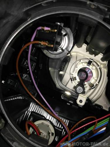

Wie wechselt man diese blöde Birne ?
Im Bordbuch steht nix?
Leider nein! Also wie es geht, ist schon klar. Ich bekomme sie aber nich gerade rein, mittig in diesem grauen Blech rein.
Du redest vom Abblendlicht denke ich?
Schon mit Drehbewegung versucht? Ich weiß, ne blöde Frage, aber man soll nichts unversucht lassen :D
Mir fällt sonst auf die Schnelle auch nichts besseres ein. Hab bisher nur beim Golf Plus damals einmal die Bienen gewechselt, auch Halogen, und das hat auf Anhieb funktioniert. Jetzt hab ich Xenon. Deshalb.
am 21. Oktober 2015 um 8:48
ich schätze mal so?
(und die 3 Federn halten die birne, also einfach gerade rein drücken..)
Heute Morgen ging's dann auf Anhieb. War gestern nicht nein Tag :-).
