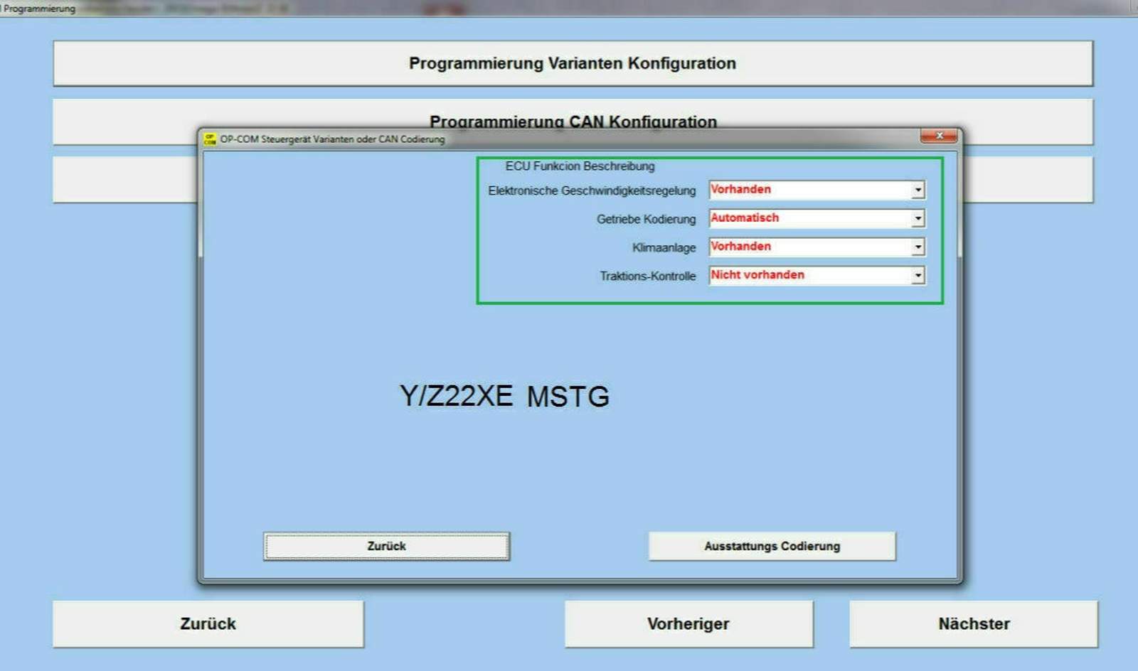

Normal mit dem OPelCOM geht es,
wenn die Fehler vorher gelöscht wurden !

https://img.motor-talk.de/Jxq2H9_JWVG1hXsc.10.jpg

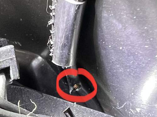

So ein SW war bereits im Backofen. Beim zerlegen hab ich schon ein defektes Kabel entdeckt. Hoffe man kann es auf dem Foto erkennen. Frage mich nur warum das Kabel da beschädigt ist.
Update. AFL funktioniert wieder.
