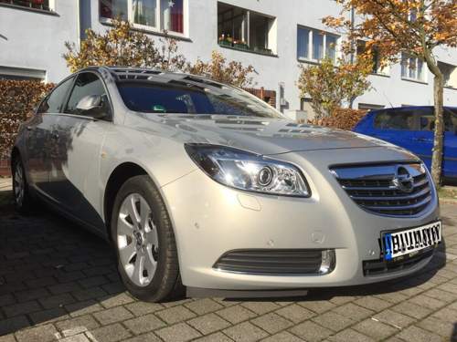

Hallo insignia Fahrer,
Ich habe mal wieder ein Problem! Ich fahre einen insignia Bj 2010 mit bi xenon und verkehrsschilderkennung! Habe ich in diesem Fahrzeug die verschiedenen lichtmodi? Der Händler sagte mir das es die bei mir nicht gibt! Nur wenn ich den fernlichtassistenten hätte. Kann das jemand bestätigen?

Bei meinem FL kann man unter den Einstellungen zwischen Abbiege- Kurvenlicht und Intelligenter Lichtverteilung umschalten.
Die Info bringt jetzt einen TOTAL weiter, da wir von einem aus MY 10/11 reden.
Wenn das der VFL auch hat, liegt dein Problem vl. daran
Also hab grad mit der werkstatt vom erstbester telefoniert und die meinten wenn es unter der Fin nicht auftaucht dann hat er es auch nicht! Ich kann das echt nicht glauben!
Na dann gib doch mal die Fin
Nen anderes hab ich grad nicht vom Scheinwerfer !
Poste Deine FIN bitte hier. Da bekommst Du alles Wissenswerte zu der Ausstattung Deines Autos.
SM
Dein Scheinwerfer kann alles (!) !
Bis auf den Fernlichtassi hast Du alles !! !! Da gibt es keine Unterschiede.

so bei mir steht:
T4F = XENON-SCHEINWERFER
T95 = FAHRTRICHTUNGSFOLGENDE SCHEINWERFER (ADAPTIVE VORWAERTSAUSLEUCHTUNG)
und meiner hat auch sichtbares AFL
Aber das t4f und t95 seh ich bei mir nicht!
steht ja auch nicht da , da du
" TT2 = SCHEINWERFER GERICHTET,HI-ENTLADUNGSLAMPE, XENON-ABBLENDLICHT,XENON/HALOGEN-FERNLICHT " hast .
Gerichtete , nicht Fahrtrichtungsfolgende
Also doch kein Bi-Xenon!?
