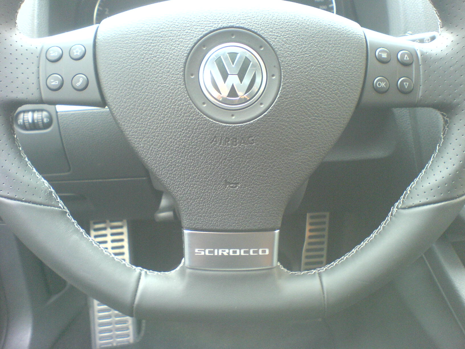

Hier mal was hübsches zwischendurch....
Lenkradclip SCIROCCO
Kosten Gravur: 30 Flocken
Eigentlich schweineteuer, aber was solls....
bei nem Auto für knapp 30.000 ist mir das dann auch wurscht 😉
